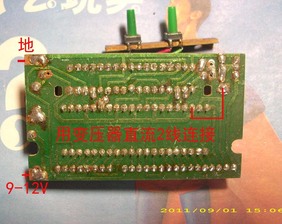

是加一个简单的电容滤波电路吗?

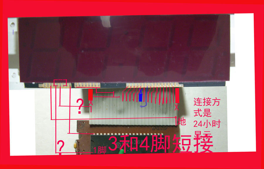

沈老师:我的电子钟严格按照您的接线方法,换上大屏后通电,出现以下现象:小时十位上的显示异常,其余三位显示正常。搞了半天,还是老样子。为什么会这样呢?(换大屏前,电子钟芯显示是正常的。)

沈老师:我的电子钟严格按照您的接线方法,换上大屏后通电,出现以下现象:小时十位上的显示异常,其余三位 ...
fjzzgym 发表于 2011-9-24 18:26
    小时十位上的显示异常
可能和图??的线有关系,另外24小时可能IC的3和4脚短接试试。
或者参考芯片说明。

发表于 2011-9-24 20:16 | 显示全部楼层
短接集成块8368的3脚和4脚后,电子钟显示正常,时间是24小时制的.  谢谢沈老师!

 楼主| 发表于 2011-9-24 21:41 | 显示全部楼层
fjzzgym 发表于 2011-9-24 20:16
    因为是24小时制,所以3-4要短接,前面忘记提醒了。
