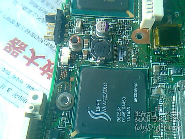

T23的几个通病:1、北桥旁边功率电感虚焊;2、MAX1632挂掉;3、ADP3421和ADP3410挂掉。
