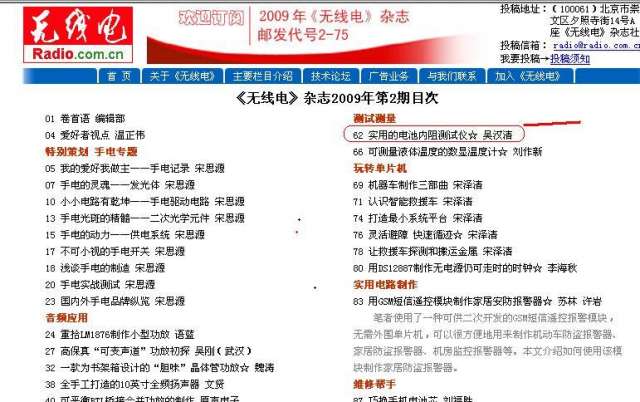

http://www.snqu.com/redirect.php?tid=559&goto=lastpost 看到的.
谁可以上传相关的资料?
看看能不能仿制?

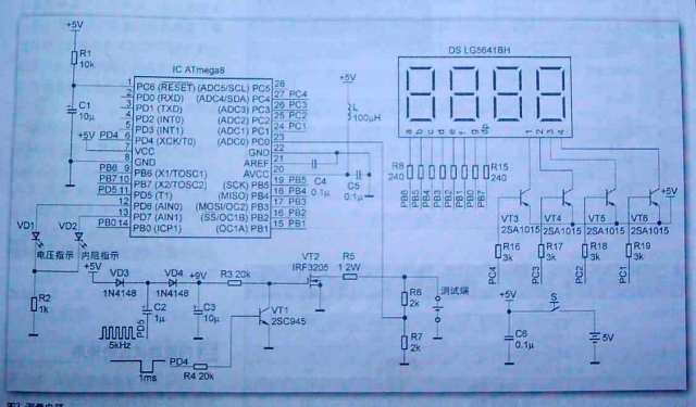

转帖的电路图
实用的电池内阻测试仪.rar
77.82 KB, 下载次数: 1878, 下载积分: 一乐金币 -1

哪位朋友订有 无线电 杂志的?
能不能拍几张这个文章的照片?

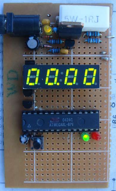

发表于 2009-5-6 18:52 | 显示全部楼层
今天得空,按图装了一块......
1、使用的LED数码管,是 沈兄提供的;
      左边数起、第一位的小数点,显示在第二位......
    显示为“0”,是因为没有外接“被测电池”——绿色LED表示“电压指示”。
2、反面使用了部分贴片电阻(LED数码管限流电阻):
3、来不及使用实际的电池测试;
      “临时”使用M8_R/2R数控电源,进行“功能性测试——调整其输出电压为4.2V,测试其“内阻”大约是0.8——考虑到电源的取样电阻0.5,显示的测试值“差不多”?
4、实测M8_PD5输出5KHz脉冲控制的“+9V栅控”电压,8.77V——这种产生“升压”的方式,不错。
5、.修改一下程序,可以省去4个“位选”PNP三极管。我加了一个“复位”按钮。
6、手头没有《无线电》杂志,哪位朋友有的话,能否上传该文的“文字说明部分?
      谢谢先!

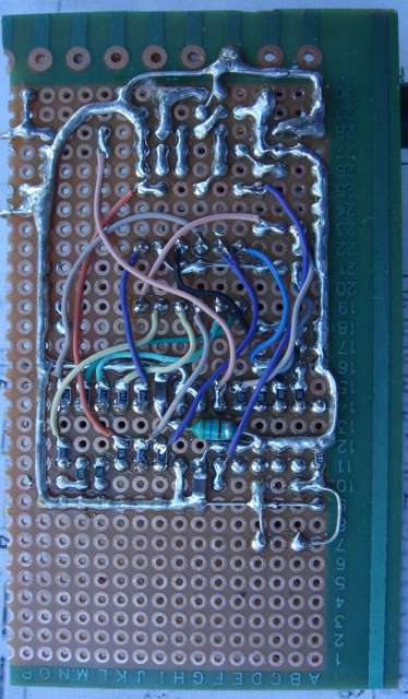

发表于 2009-5-6 19:22 | 显示全部楼层
没做成四线方式?
发表于 2009-5-6 19:39 | 显示全部楼层
原帖由 benxiong22 于 2009-5-6 19:01 发表 https://www.yleee.com.cn/images/common/back.gif
不知道准确性怎么样
    就电路图看,测试原理好像还是可以的:
    1、先测出电池的“开路端电压”=E  (2K+2K的分压器,可以忽略不计);
    2、再测出 R=1欧姆负载的“电池压降端电压”=V;
    3、电池内阻r,可以由回路方程式 E=A(R+r)和 V=AR 联解得到。
    4、只要把MOS的导通压降,在软件里加以适当修正,测试的准确度、还是应该可以接受的罢——没有仔细看程序。
    最好,还是有《无线电》的文字说明。
发表于 2009-5-6 19:43 | 显示全部楼层
原帖由 benxiong22 于 2009-5-6 19:22 发表 https://www.yleee.com.cn/images/common/back.gif
没做成四线方式?
看看反面:
——主回路粗线、直捷连接;
——ADC取样回路、另外连接;
——实验功能版,这样子就“差不多”了吧?
发表于 2009-5-6 20:00 | 显示全部楼层
原帖由 无锡风 于 2009-5-6 19:39 发表 https://www.yleee.com.cn/images/common/back.gif
  最好,还是有《无线电》的文字说明
        《无线电》没订!查了下是今年第二期的,祥细说明可到图书馆查阅!
