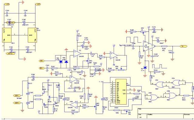

给个交流测法的电路图。
准备简化后用单片机做。
发表于 2009-5-7 14:52 | 显示全部楼层
交流法和放电法有多大差异?
发表于 2009-5-8 16:58 | 显示全部楼层
还是想“看看”清楚的......

如果  XTGJR 朋友不是很麻烦的话,能否把“扫描仪扫下有3M大”的文件、和上面的“第四期有一个《电动车蓄电池测量仪》”的,一起发我的电子邮件?

发表于 2009-5-9 14:44 | 显示全部楼层
昨天找了几个旧电池,试着测试了“内阻”:
      电池类型               端电压           内阻
1、18650锂电池一      3.735V          0.111Ω
2、18650锂电池二      3.738             0.107
3、旧手机锂电池         3.712             0.38
4、旧1#干电池            1.38                0.262
5、旧5#干电池一        1.43                0.321
6、旧5#干电池二        1.43                0.328
7、旧7#金霸王            1.39                0.226
8、旧7#南孚                1.00                0.606
说明:
        锂电池、都是几年没有充电“闲放着未用”的;
       5#干电池是使用在长汀3-3/4数字表里的;
       旧7#干电池、是“用剩”的。
印象:
       “内阻显示值”,的确和测试端和电池的接触程度(接触电阻)、有很大的关系;
           显示的“内阻”值的绝对精度,无法确认(程序和元器件未校正);但是,可以大致反映电池的新旧程度,
