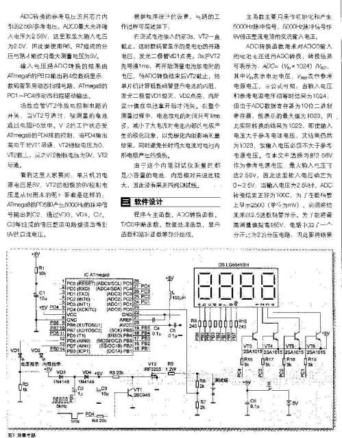

扫了个图看看
老冯~图不是很清楚,凑合看看。点图新页面看稍微清楚点

看了看 XTGJR 朋友上传的图片。
第一页很清楚,后面几页就比较模糊了(?)
不过,大概的意思、就是“那么回事”......可以了

用扫描仪扫下有3M大,折腾了好久才弄小,当然清楚度也不是很好了。点图片能在另外的窗口上看到大一点的图
