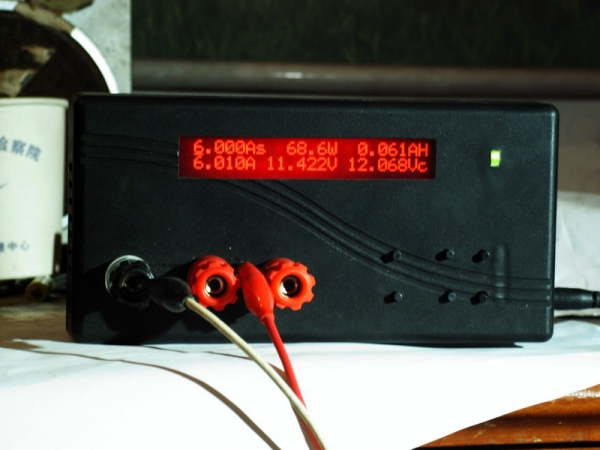

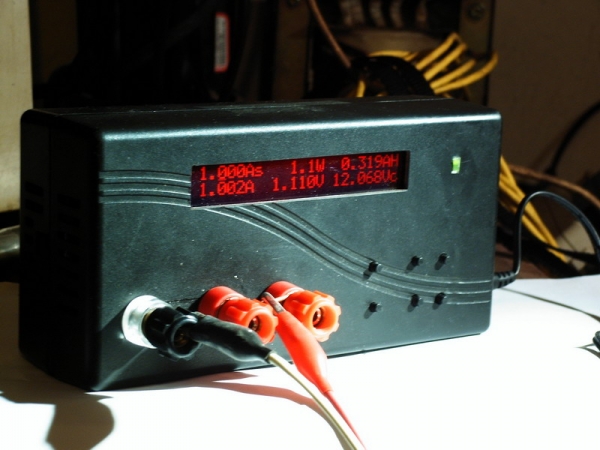

谢谢C.PC的充电器外壳,一般小功率应用足够

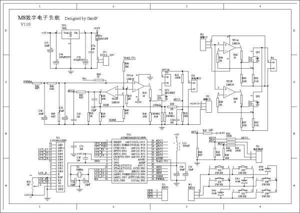

这个,是不是 c.pc 的套件?
        我的PIC芯片挂了,这几天可能会来鼓捣 M8电子负载。
        我已经“习惯于”有电路图才能“工作”了——您能否在这里,上传“相关的”电路图?
        谢谢!

楼主看看:这张 V1.03版电路图,是不是和 c.pc版的PCB“一致”的版本?
        麻烦 确认一下。谢谢!

上面电路图不能确认是不是和PCB完全一致(呵呵,懒了没全部比对),我大多是按照PCB板上标的安装,按照gandf的提示,供电电源12V时将R28改成了2.4k,另R31不安装,没有安装扩展板,板上的接口部分都是比照PCB上的元件安装的,C.PC的套件可能会有1,2个阻容元件不对,板上还有温控风扇电路是图中没有的,要实际安装。

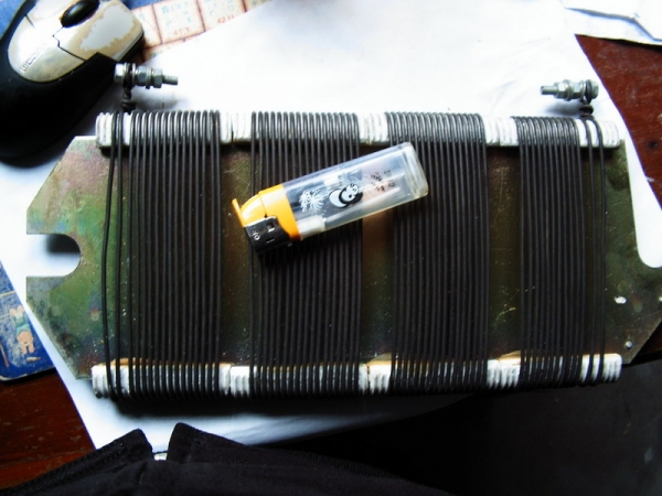

要不是C.PC寄来这种壳,就用大的了,觉的这样还不错,我把所谓的“分功电阻”引出在外(2个红色接线柱),平时小功率短接2接线柱,功率大时在2红色接线柱处接入大功率电阻,已经测试过几百瓦。
这是我的功率电阻
这是我的功率电阻

      “把所谓的“分功电阻”引出在外”——这个方式好,我们自己设计的(模拟电路的)亦是类似的考虑;
       只是,我们使用了1ΩW的功率电阻、串并联——主要是有引出线,可以焊接,接触比较可靠。
       您的这个功率电阻,好像不错!是DIY的吗?引出线的接触电阻,会不会“每次变化”?
 楼主| 发表于 2008-11-23 15:09 | 显示全部楼层
这个电阻是接在“M8数字电子负载电路图”中的J53位置,电阻的变化不影响电子负载的精度。
呵呵,这个电阻不是我DIY的,材料应该是康铜,我有好几种电流不同规格的。
发表于 2008-11-23 15:22 | 显示全部楼层
“电阻是接在“M8数字电子负载电路图”中的J53位置,电阻的变化不影响电子负载的精度”,
电阻的缓慢变化,的确不会影响电子负载的精度;
只是,如果大电流时接触不良、可能的“打火”,有可能产生过电压脉冲?我们是使用于测试集成电路,相对比较“娇气”。
如果是康铜材料的,那才是好东西——稳定而且可焊!
