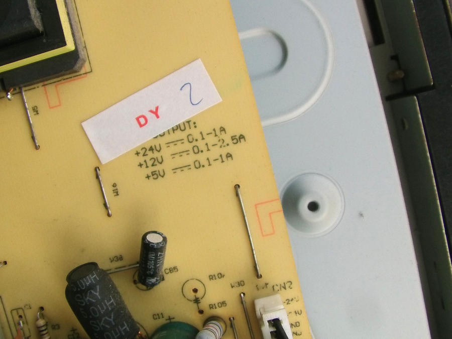

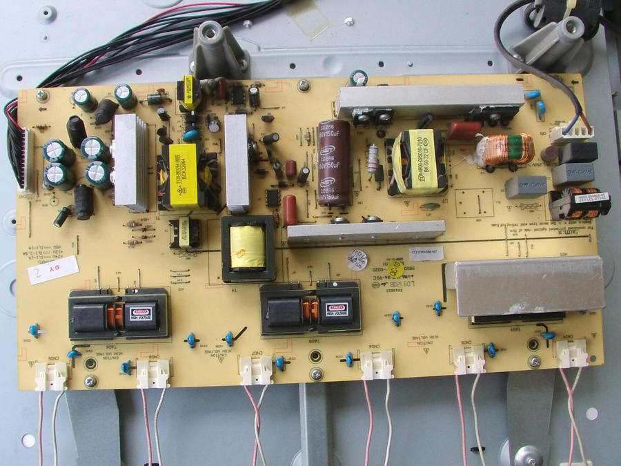

一台创维32寸液晶电视,  32L05HR    开机先由红灯变蓝灯刚出现LOGO, 就又转为红灯,象是保护。电路板见图片,未修过液晶电视,请大神们指教。

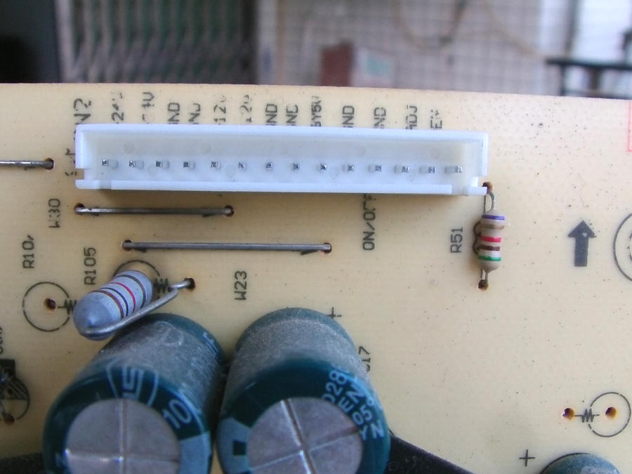

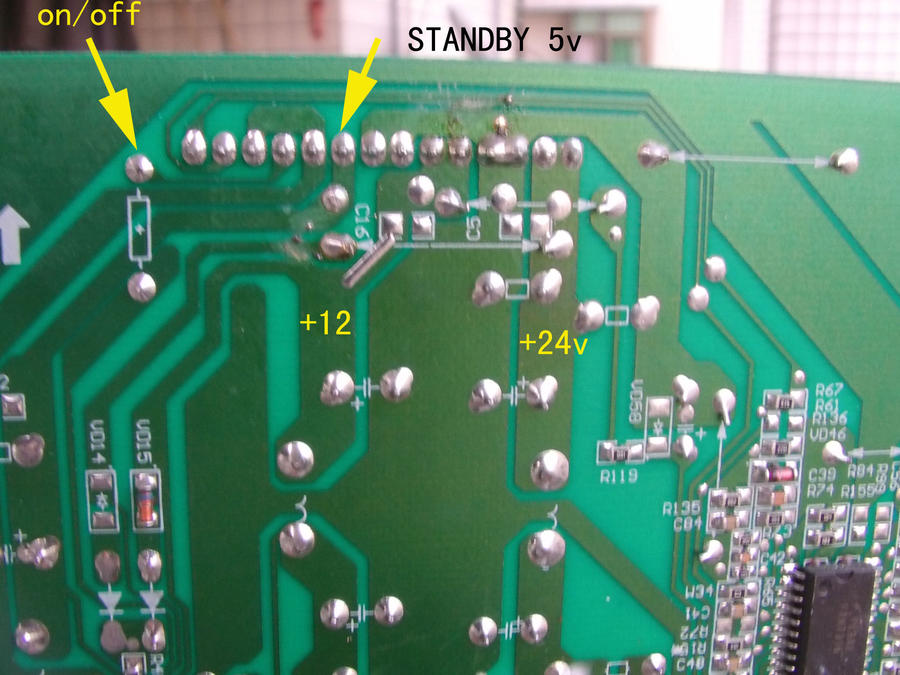

象这个电源板通电测试要不要接假负载?另外,从右起的第一,二两根针是什么作用?
发表于 2015-4-19 20:47 | 显示全部楼层
有没有检查过按键是否正常?
曾经遇到过因为按键导致的平凡自动开关机的……
用通用的高压板看看灯管有没有问题。液晶电源板保护的话,大多就是灯管不行了……
电压个带1A的负载看看压降 多少
两个针 是         背光 开关          背光  亮度
 楼主| 发表于 2015-4-19 20:58 | 显示全部楼层
sdf15937 发表于 2015-4-19 20:47
有没有检查过按键是否正常?
用通用的高压板看看灯管有没 ...
现在只能是怀疑,怎样判别是否老化?老化的话,有通过哪些电压电流测试来判别?还是只能买一块板代换试试?
 楼主| 发表于 2015-4-19 20:59 | 显示全部楼层
落日心也碎 发表于 2015-4-19 20:47
电压个带1A的负载看看压降 多少
两个针 是         背光 开关          背光  亮度
这两个针应不影响该电源板空载试机吧?
发表于 2015-4-19 21:04 | 显示全部楼层
michaelts 发表于 2015-4-19 20:59
这两个针应不影响该电源板空载试机吧?
不影响  测试  这两个线接上了就要把灯光插上   要不高压打火
发表于 2015-4-19 21:08 | 显示全部楼层
michaelts 发表于 2015-4-19 20:58
现在只能是怀疑,怎样差别是否老化?老化的话,有通过哪些电压电流测试来判别?还是只能买一块板代换试试 ...
看看有没有电容鼓包 电阻变质
5V 12V 24V 都测试下带1A电流时 电压降了多少
 楼主| 发表于 2015-4-19 21:11 | 显示全部楼层
谢谢!网上找到有些类似的电路图是标有ON/OFF,但这里却标ADJ,所以有些疑问的
发表于 2015-4-19 21:21 | 显示全部楼层
这种带高压的电源板最容易发生故障了,按照楼主的水平,建议直接换电源板就行。
