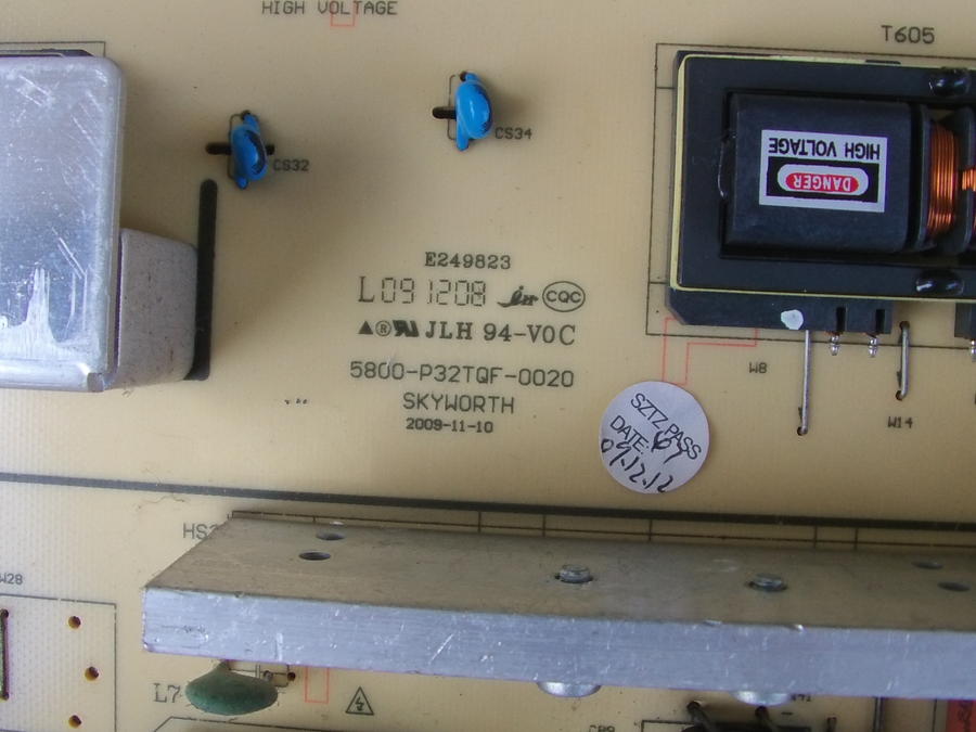

[家用电器] 创维32寸液晶电视开机蓝灯转红灯故障
发表于 2015-4-20 15:15 | 显示全部楼层
你把主板拍个图片给我看下,时间长了淡忘了
发表于 2015-4-20 15:33 | 显示全部楼层
高压一体板故障,换一块就好。也可以去掉保护试试。ON/OF脚接Vs5V就开机了ADJ悬空即可。

创维一个型号也分好多机芯的,比如8k29等,有的机芯主板上有圆柱状的二极管不良也会出现此症状,换成肖特基就好,等图。

我找了一个图,只有这个算是比较接近一点, 12V,24V过压保护能知道,其它地方的保护请指出来.

把你的板子上有一个黄色的圆标签撕掉,看一下型号是什么?就是写着5800的那个地方

非常感谢,请见图片, 查网上的资料,不过发觉就算电视机的型号相同, 图纸也相差很远

请问这个板如果断开高压保护,是不是断开R127?
