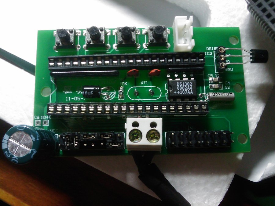

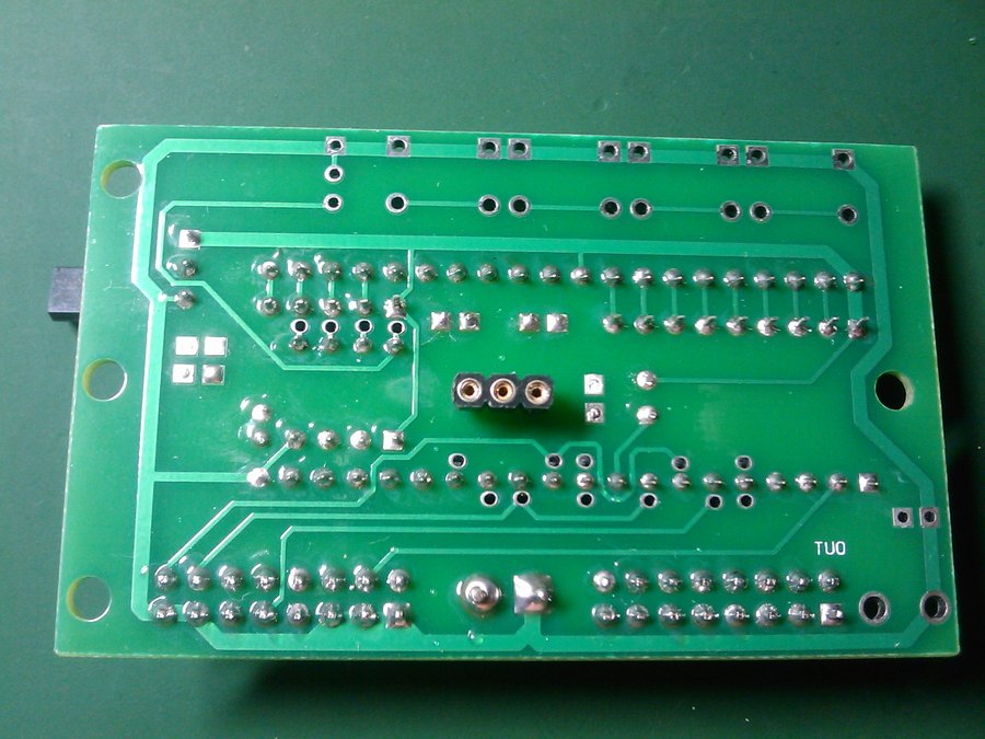

 楼主| 发表于 2011-10-1 22:58 | 显示全部楼层

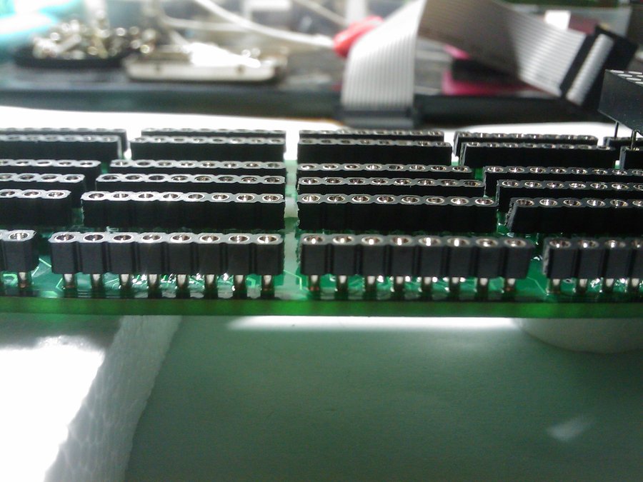

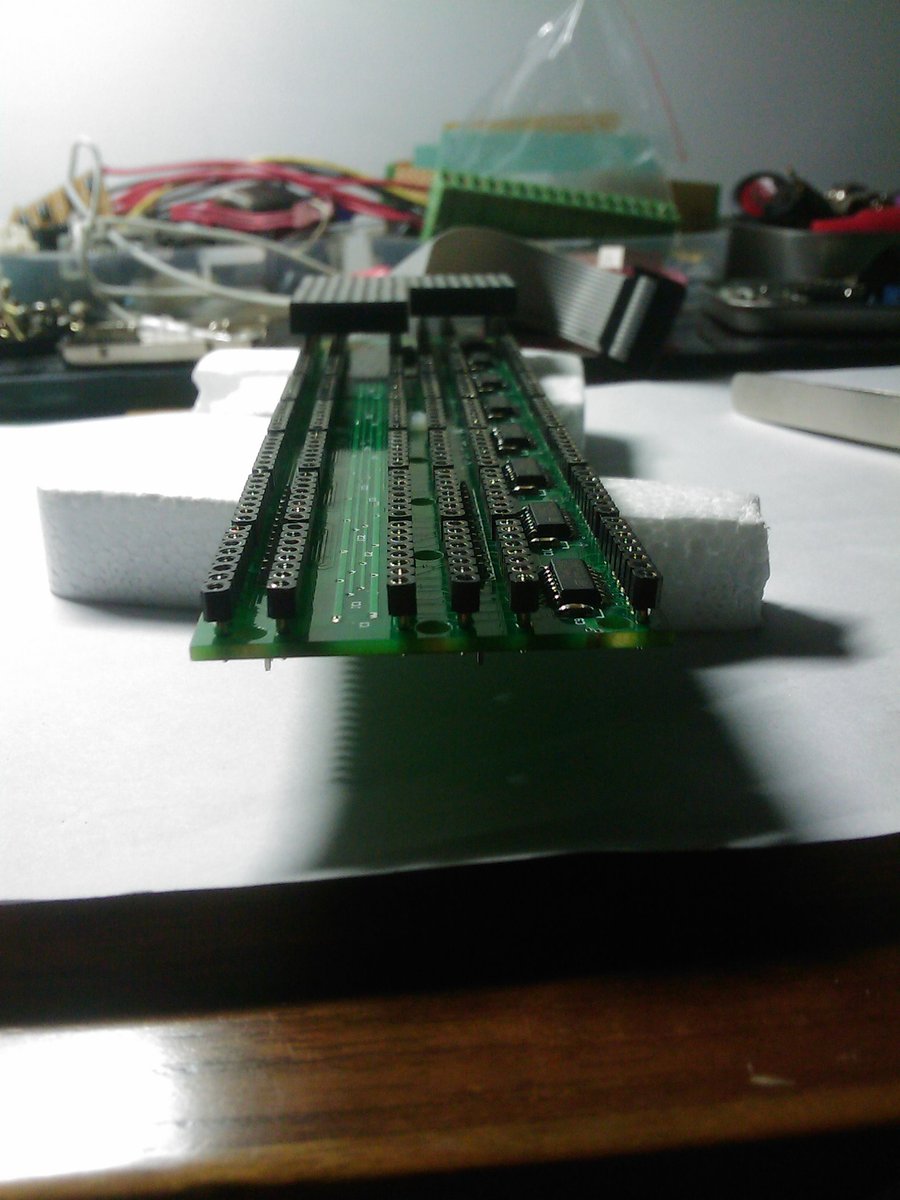

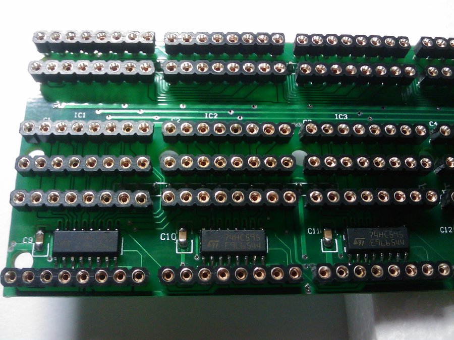

改进一:点阵模块不直接焊在显示板上,而是通过单排圆孔插针坐安装,方便后期调试时检查595模块

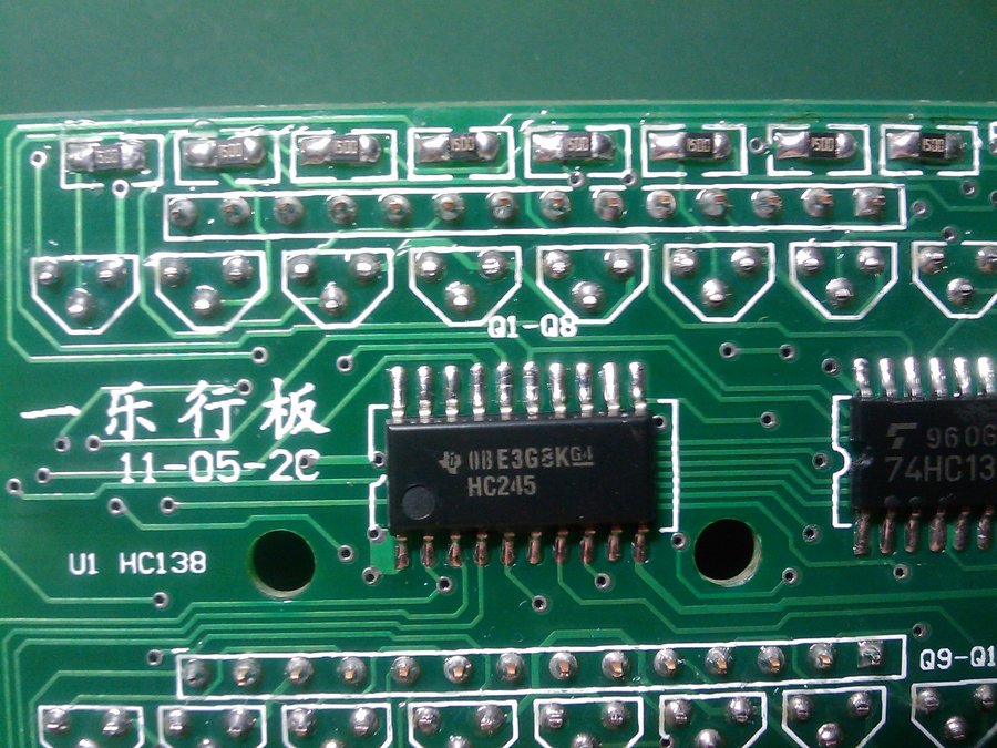

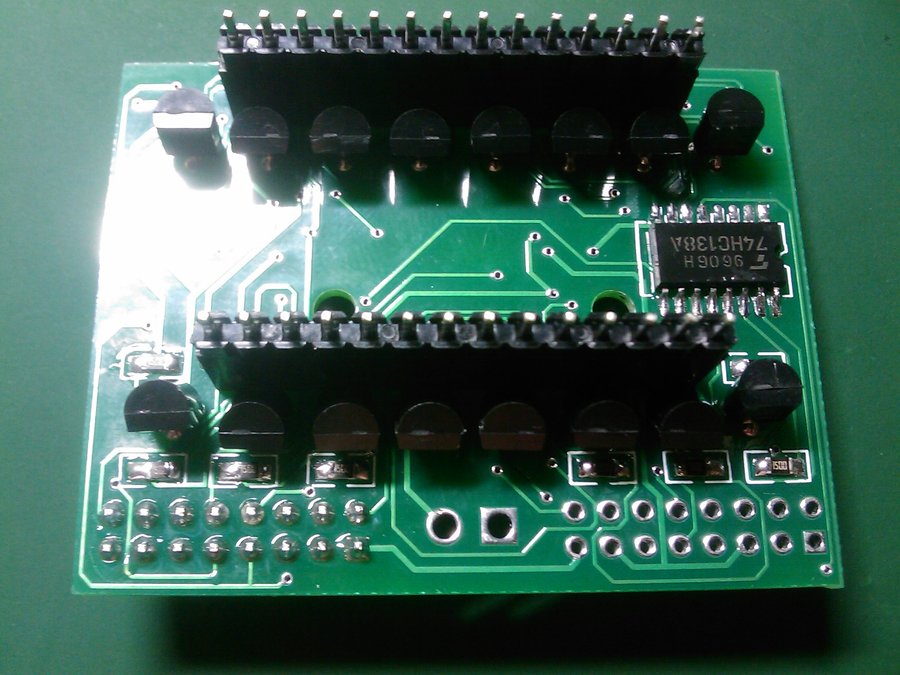

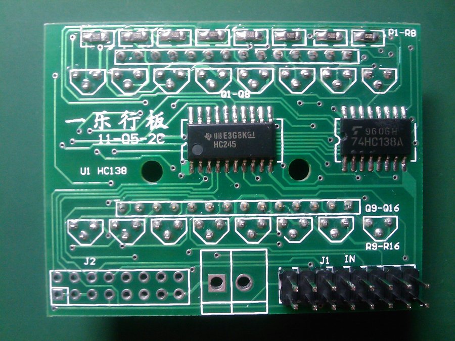

 楼主| 发表于 2011-10-1 23:01 | 显示全部楼层
改进二:三极管装在行板反面,增强行板美观度

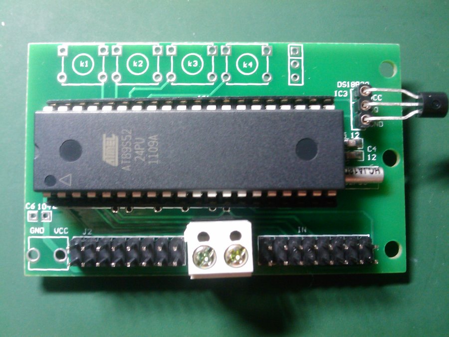

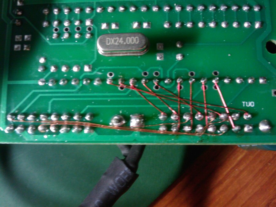

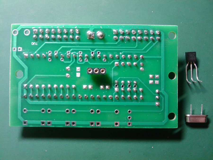

 楼主| 发表于 2011-10-1 23:19 | 显示全部楼层

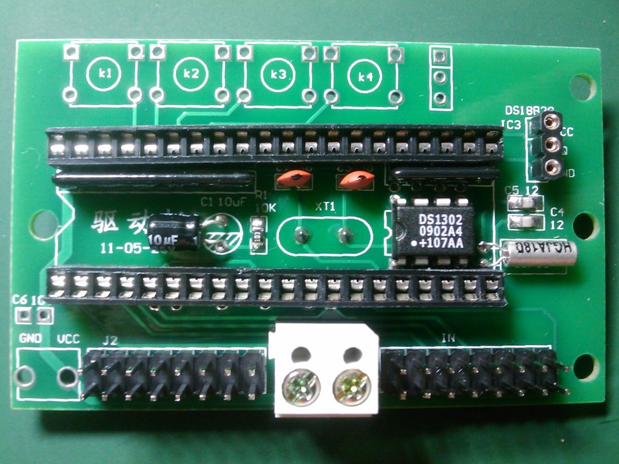

驱动板改进较多,具体见图

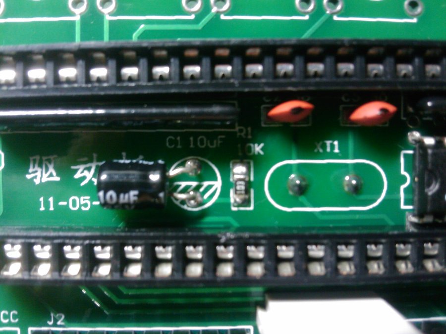

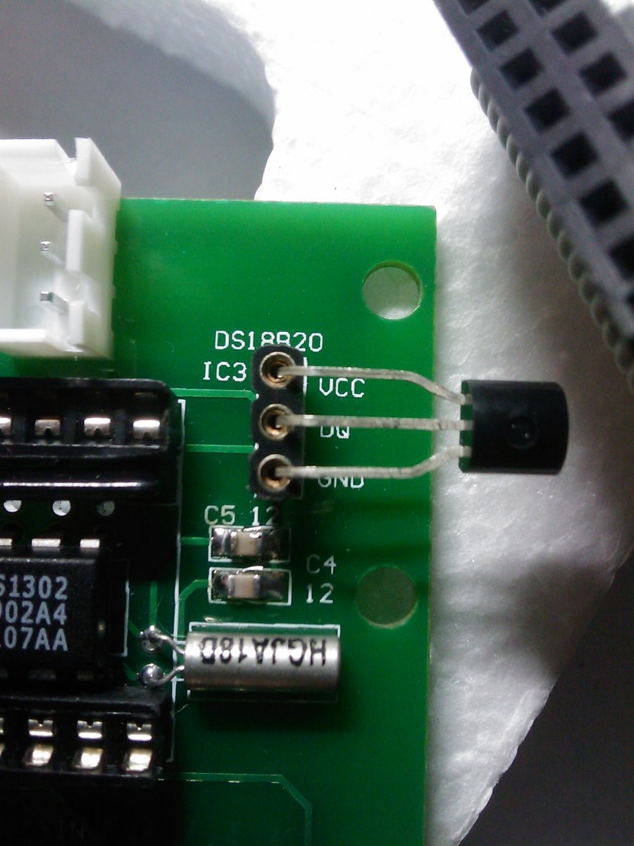

1、18B20加装安装座子,方便拆装,资源合理利用

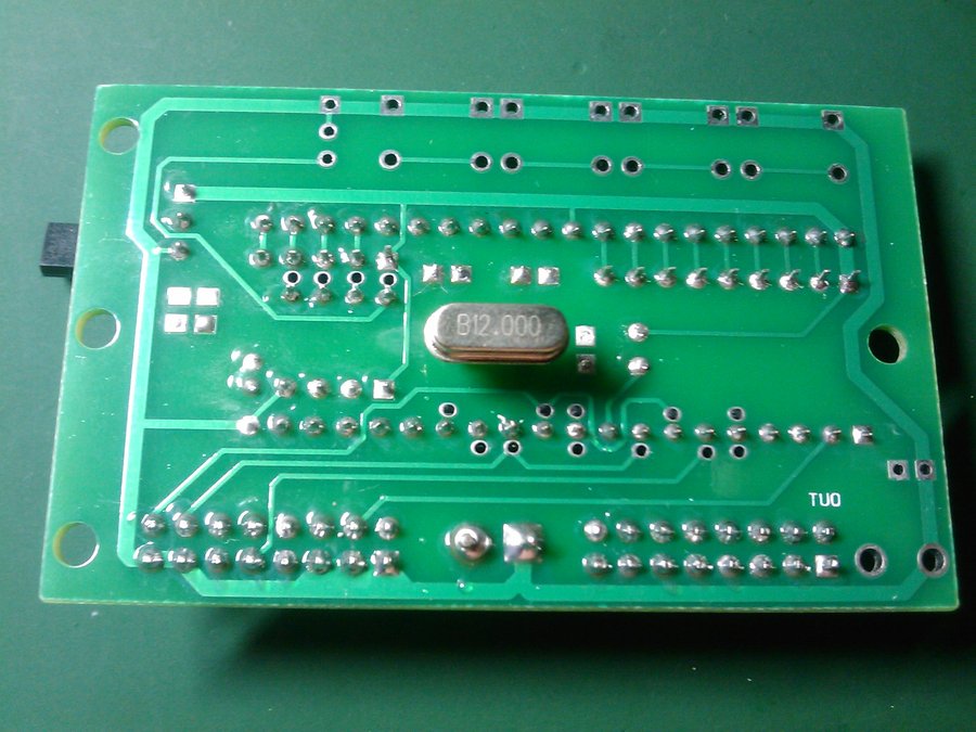

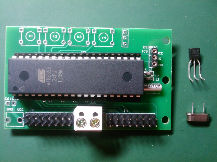

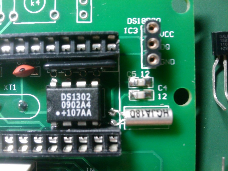

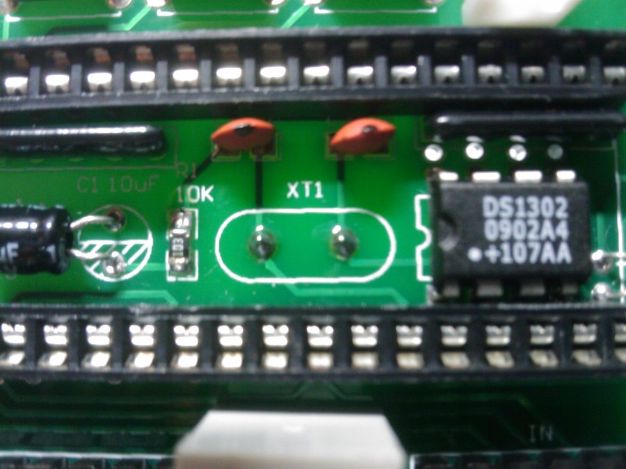

2、咦,晶体呢?加装晶体安装座,方便更换晶体
IMAGE_715.jpg IMAGE_738.jpg IMAGE_745.jpg IMAGE_709.jpg IMAGE_710.jpg IMAGE_712.jpg
3、加装纽扣电池连接件

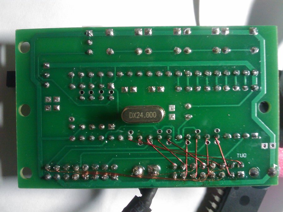

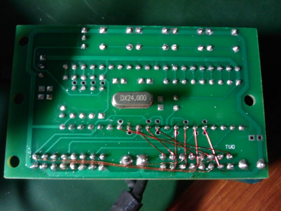

4、无敌的飞线,方便不同程序短接方式不同,将部分08接口引至自选端口,通过小端子短接

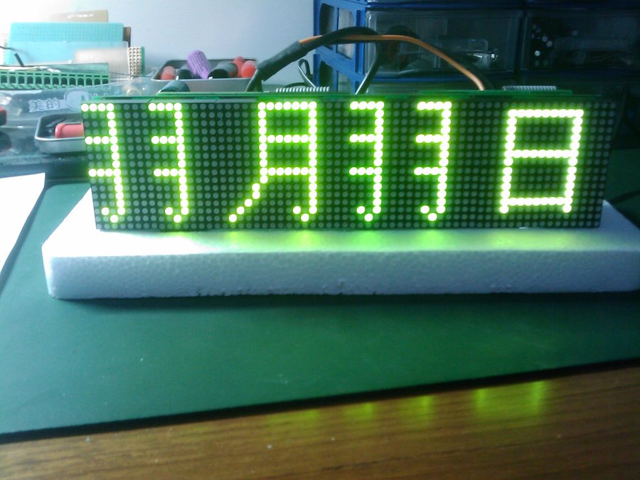

 楼主| 发表于 2011-10-1 23:44 | 显示全部楼层

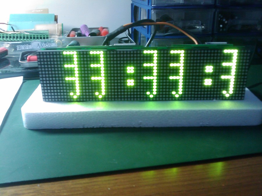

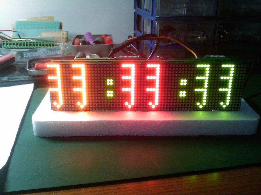

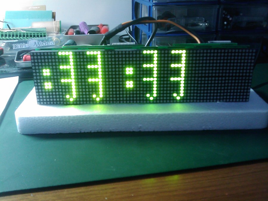

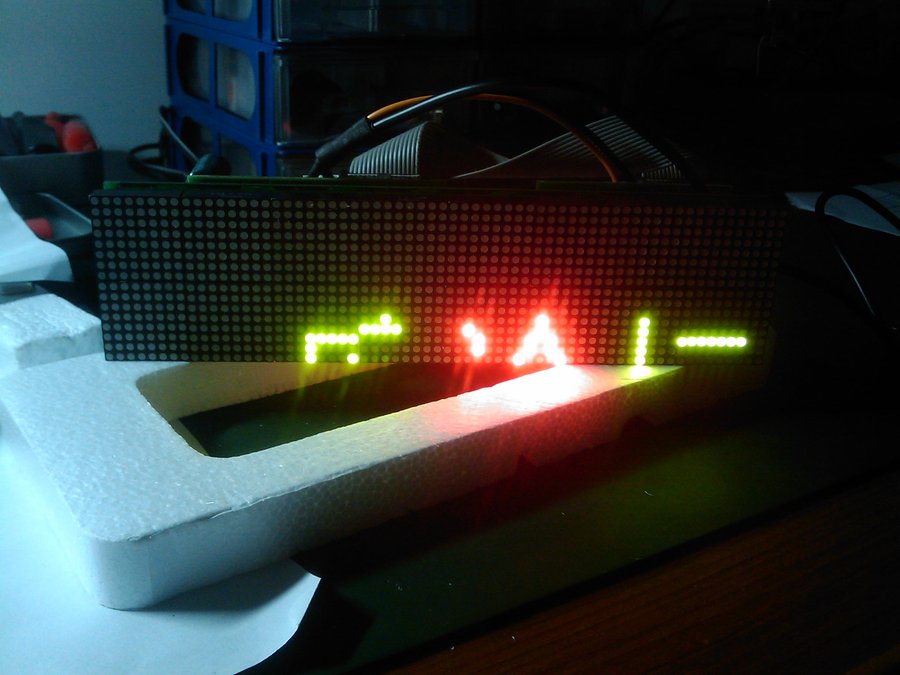

随机芯片上电测试
IMAGE_725.jpg IMAGE_726.jpg IMAGE_727.jpg IMAGE_728.jpg IMAGE_729.jpg IMAGE_730.jpg IMAGE_731.jpg IMAGE_732.jpg IMAGE_733.jpg
 楼主| 发表于 2011-10-1 23:46 | 显示全部楼层

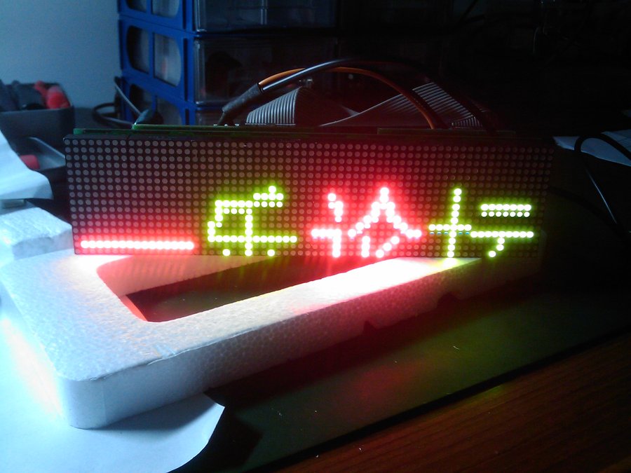

一乐测试程序-四模式文字显示按键选择
IMAGE_746.jpg IMAGE_747.jpg IMAGE_748.jpg IMAGE_749.jpg IMAGE_750.jpg IMAGE_751.jpg

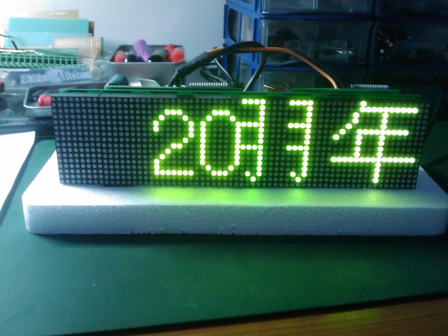

 楼主| 发表于 2011-10-2 00:06 | 显示全部楼层

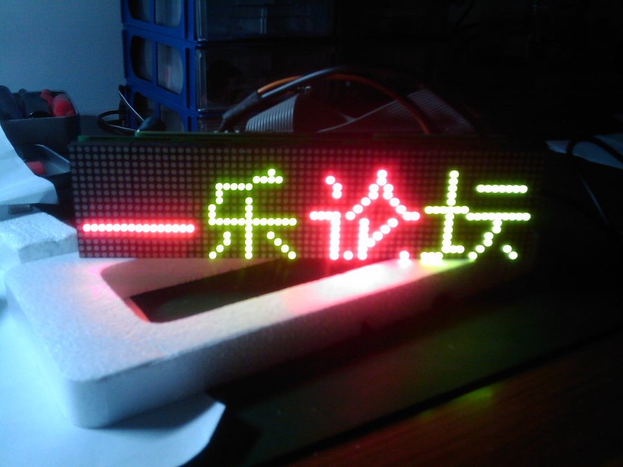

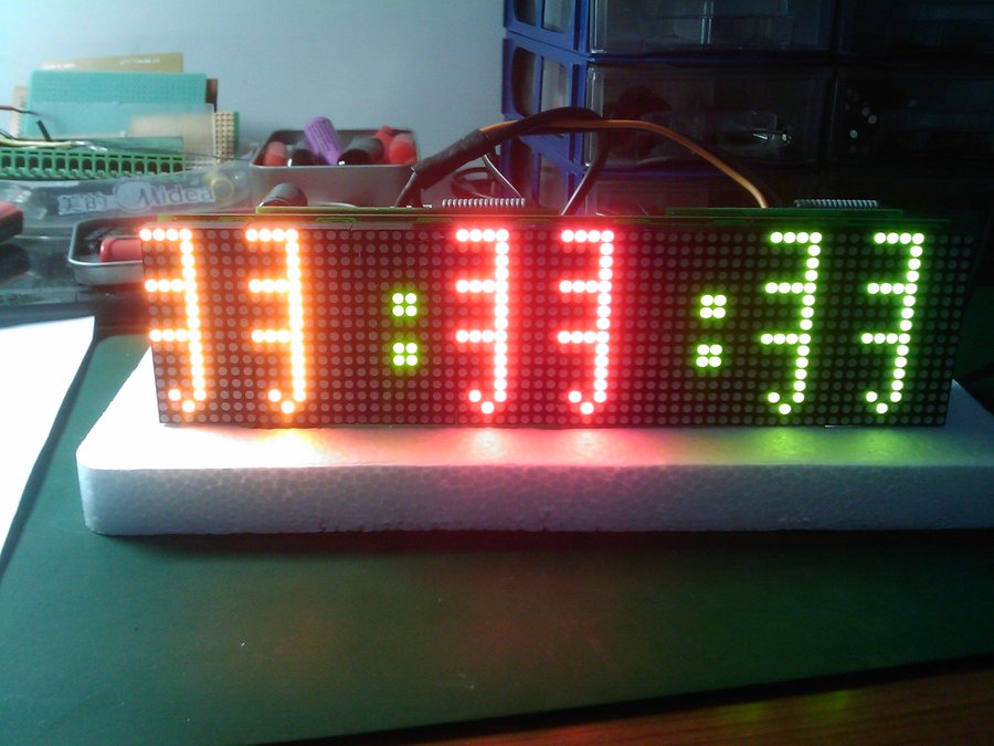

四模式文字显示按键选择
 楼主| 发表于 2011-10-2 00:07 | 显示全部楼层

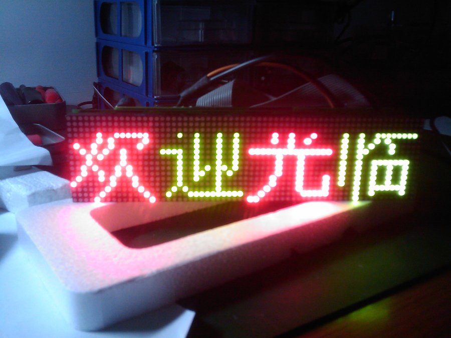

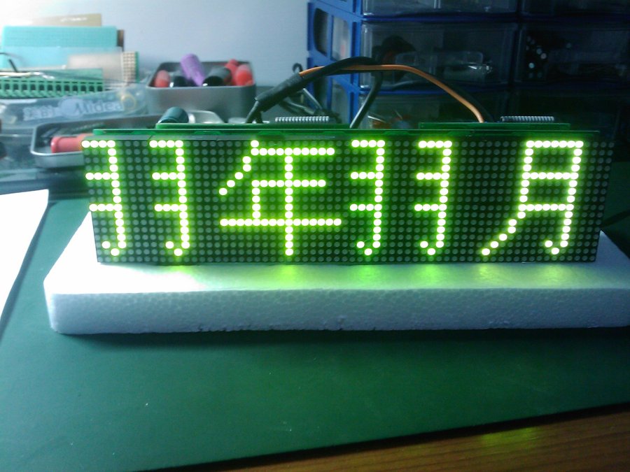

文字翻页双色
