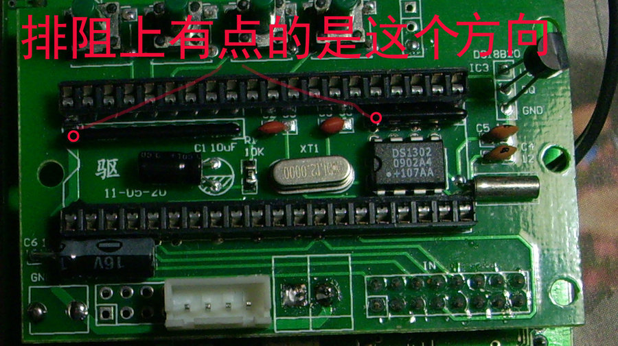

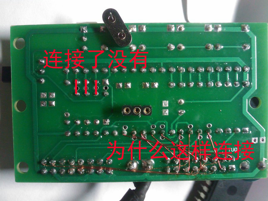

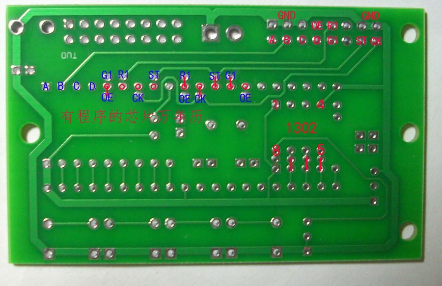

发表于 2011-10-3 23:23 | 显示全部楼层
另外单片机这个面的排阻是不是如图这个方向。
发表于 2011-10-3 23:32 | 显示全部楼层
这个看看。
应该这样啊。
