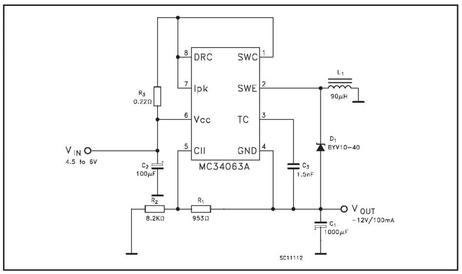

vfd灯丝电源使用一片 kis3r33模块,改造如下:焊开双线并绕的线圈,一组保留在原电路中,另外一组分别通过一个10欧姆的电阻到灯丝,
灯丝一段接稳压管到负电源。 (具体效果如何,看不出来。本人不对如此使用造成的后果付任何责任)
负电源使用34063将5V转换到-24V。
vfd驱动使用PT6311.

34063电路
分压电阻我用的是 1.2K 22K  输出电压为-24V
灯丝电源电路, 3r33 模块分离线圈,串电阻后接灯丝

请问 3r33调至多少伏输出电压?
还有想看看PT6311 那部分
 楼主| 发表于 2011-10-5 12:53 | 显示全部楼层
请问 3r33调至多少伏输出电压?
还有想看看PT6311 那部分
chjj0 发表于 2011-10-5 12:37 https://www.yleee.com.cn/images/common/back.gif
不调压,改动只有分离线圈,
电路图晚上整理下。
