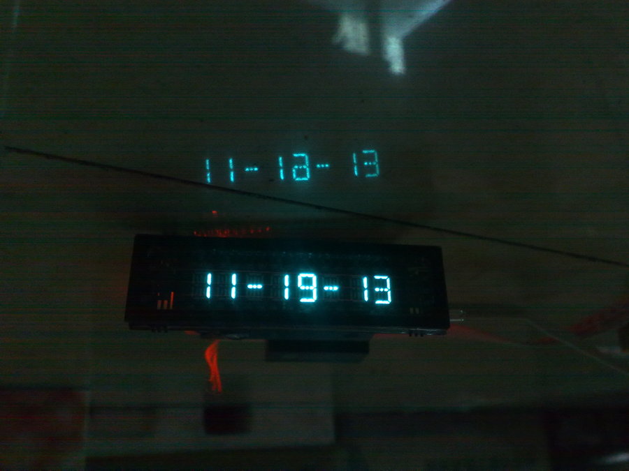

发表于 2012-1-1 01:07 | 显示全部楼层
回复 52# litchiate
    为什么我的会有显示三条红线?是不是电压太高了.
 楼主| 发表于 2012-1-1 08:49 | 显示全部楼层
回复  litchiate
MJG365 发表于 2012-1-1 01:07 http://223.4.85.240/images/common/back.gif
    是的,灯丝电压太高了. 电流应该超了.
正常情况下应该不怎么看的清楚红线才对,  加个几十欧姆电阻试试.

发表于 2012-1-14 18:49 | 显示全部楼层
我的已经做好了.谢谢LZ指导.上一个图.
发表于 2012-1-14 18:51 | 显示全部楼层
DS12B887不是有万年历的吗.LZ能不能增加一部分功能?
发表于 2012-1-14 19:28 | 显示全部楼层
回复  litchiate
MJG365 发表于 2012-1-1 01:07 https://www.yleee.com.cn/images/common/back.gif
做得漂亮!怎么是倒着拍的?
嘿嘿我来晚了,当一回事后诸葛亮:
VFD灯丝最好是用可调电源逐步加电测试,黑暗情况下隐约看到微微发红即可。
