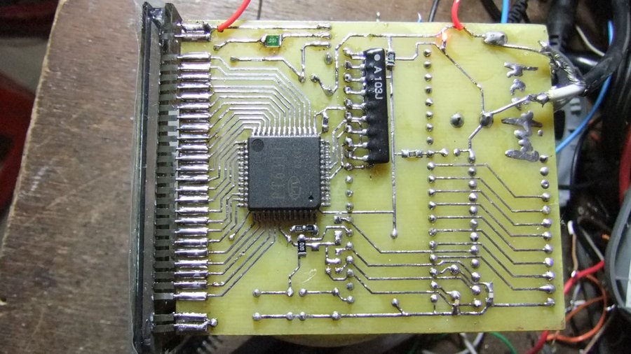

6311脚的 VEE 电压多少伏?
拍个板子图上来看看。  是不是真的挂了??

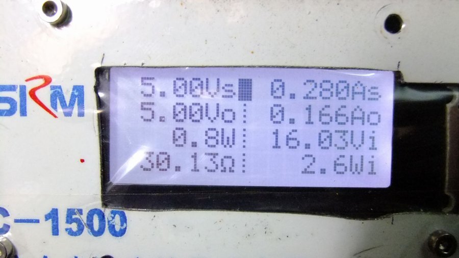

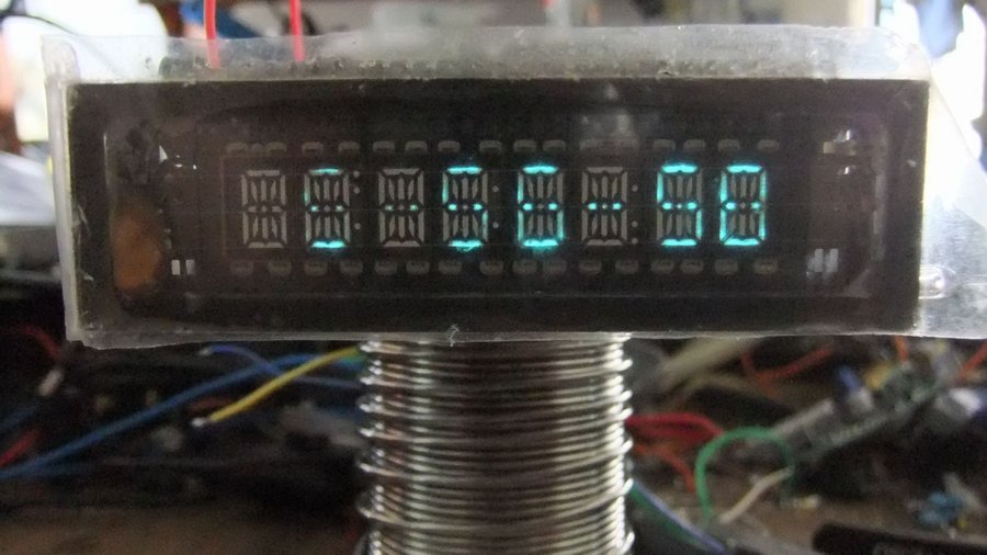

   不知道是好事还是坏事,我用根线把灯丝其中的一个脚接到GND
数字显示出来了,但是很暗很暗,看着非常吃力,
用电池供灯丝也是一个样显示很暗
VEE脚的电压是-23.2V
灯丝用万用表测不出来,用示波器测是4V峰峰值

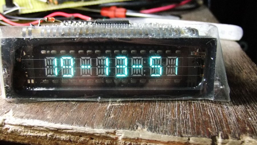

这帖第四楼有写。要把灯丝其中一端接个稳压管
果然还得画个完整的电路图,但是没空,周末又过了。
发表于 2011-10-16 19:21 | 显示全部楼层
果然还得画个完整的电路图,但是没空,周末又过 ...
litchiate 发表于 2011-10-16 17:32 https://www.yleee.com.cn/images/common/back.gif
搞定,但还是有个问题再请教一下,那个稳压管该用多大的?
我试过2~6V的都能点亮
整机电流在160ma左右
