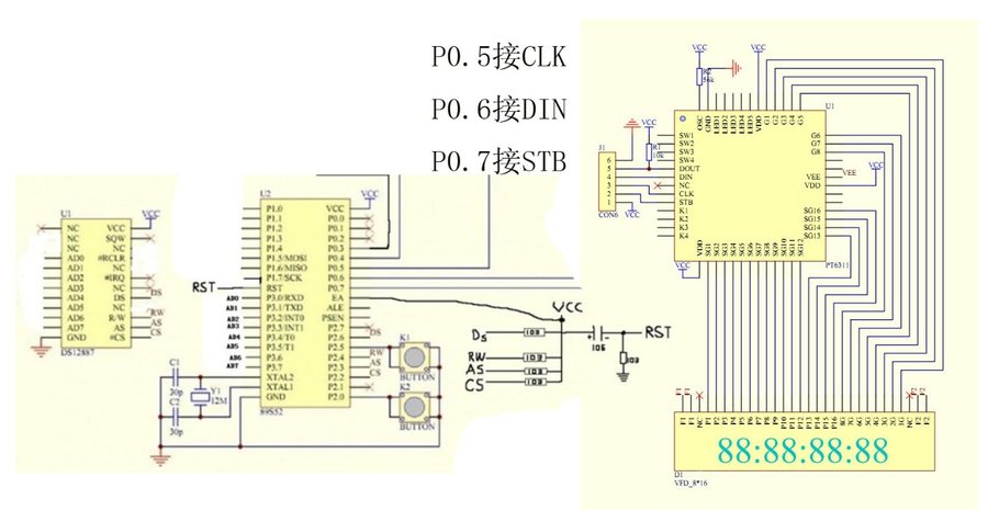

  有几个问题请教一下草版
1)PT6311的5脚需要接到哪里?
2)单片机是否可以用STC89C52直代?
3)下面的图纸是否有误?(懒得重新画,东凑西拼的将就看一下)
 楼主| 发表于 2011-10-15 22:13 | 显示全部楼层
有几个问题请教一下草版
1)PT6311的5脚需要接到哪里?
3)下 ...
ha2ying 发表于 2011-10-15 16:45 https://www.yleee.com.cn/images/common/back.gif
1,随便接个单片机的IO吧,这里是没用到, 如果要读6311的数据,5脚就是数据输出脚。2. 可以用stc89C52
3. P0记得加上上拉就好了。
发表于 2011-10-16 00:19 | 显示全部楼层
1,随便接个单片机的IO吧,这里是没用到, 如果要读6311的数据,5脚就是数据输出脚。2. 可以用stc89C ...
litchiate 发表于 2011-10-15 22:13 https://www.yleee.com.cn/images/common/back.gif
    P0口全加上了10K上拉电阻还是木有显示,莫非是我的6311挂了?
 楼主| 发表于 2011-10-16 09:53 | 显示全部楼层
ha2ying 发表于 2011-10-16 00:19 https://www.yleee.com.cn/images/common/back.gif
直接点VFD是没问题的么?
发表于 2011-10-16 13:18 | 显示全部楼层
直接点VFD是没问题的么?
litchiate 发表于 2011-10-16 09:53 https://www.yleee.com.cn/images/common/back.gif
    不用驱动,直接加灯丝电压和负压是能点亮的

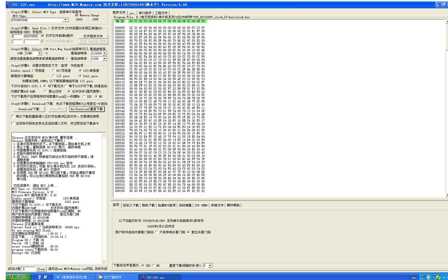

   那...单片机运行了么?写个流水灯看看.
这程序我在M16 ,稍修改下在S52上都能点亮PT6311,
还有你的52晶振多少M 我的是12M.
发表于 2011-10-16 13:56 | 显示全部楼层
还有 ...
litchiate 发表于 2011-10-16 13:27 https://www.yleee.com.cn/images/common/back.gif
    我也用12M的晶振,对于单片机目前俺只会将别人编译好的固件写入单片机,对于编程还是一窍不通
草版能否发个流水灯的固件上来,俺拷进去看看单片机是否工作
发表于 2011-10-16 14:11 | 显示全部楼层
还有 ...
    下面这张是下载时的截图,草版帮忙看看设置有误么?
