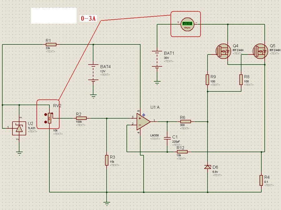

发表于 2011-10-12 07:20 | 显示全部楼层
指标要求倒是不高:
Vmax=30V;
Imax=3A ;
无锡风 发表于 2011-10-11 17:10 [url=https://www.yleee.com.cn/images/common/back.gif]https://www.yleee.com.cn/images/common/back.gif[/url]
       指标不高,个人之见,电路完全可简单些!
    草草画了个仿真图---供老冯参考!
 这是最大电流为3A
当然电路稍作改动,也可用一电位器,来设定Imax
下图为   1-5A
发表于 2011-10-12 07:25 | 显示全部楼层
回复 31# 无锡风
    按冯老师的要求,挑选参数接近的管子在S极串个0.22Ω小电阻就可达到要求,而无需复杂的“均衡电路”
 楼主| 发表于 2011-10-12 07:25 | 显示全部楼层
   指标不高,个人之见,电路完全可简单些!    草草画了个仿真图---供老冯 ...
倪大德 发表于 2011-10-12 07:20 [url=https://www.yleee.com.cn/images/common/back.gif]https://www.yleee.com.cn/images/common/back.gif[/url]
谢谢 倪工!
只是使用一个MOS功率管?
因为需要长期运行于高温环境下,
一个MOS功率管的温升散热,可能有问题。
发表于 2011-10-12 07:36 | 显示全部楼层
谢谢 倪工!
只是使用一个MOS功率管?
因为需要长期运行于高温环境下,
一个MOS功率管的温升散热 ...
无锡风 发表于 2011-10-12 07:25 [url=https://www.yleee.com.cn/images/common/back.gif]https://www.yleee.com.cn/images/common/back.gif[/url]
     图中是 二个MOS功率管并联 !!!!
   最大电流3A,查一下参数,选用MOS功率管,在有良好的散热下,一个MOS功率管也可!
 楼主| 发表于 2011-10-12 10:28 | 显示全部楼层
  图中是 二个MOS功率管并联 !!!!   最大电流3A,查一下参数,选用MOS功率管, ...
倪大德 发表于 2011-10-12 07:36 [url=https://www.yleee.com.cn/images/common/back.gif]https://www.yleee.com.cn/images/common/back.gif[/url]
早上匆匆忙忙看了看......图没有“打开”
MOS功率管,只能考虑最普通的TO-220封装(例如75N75)、加小型铝型材散热器。
所以,宁愿多加几个MOS功率管(譬如4个)......
