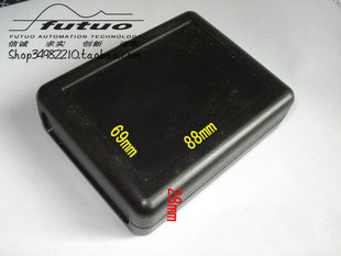

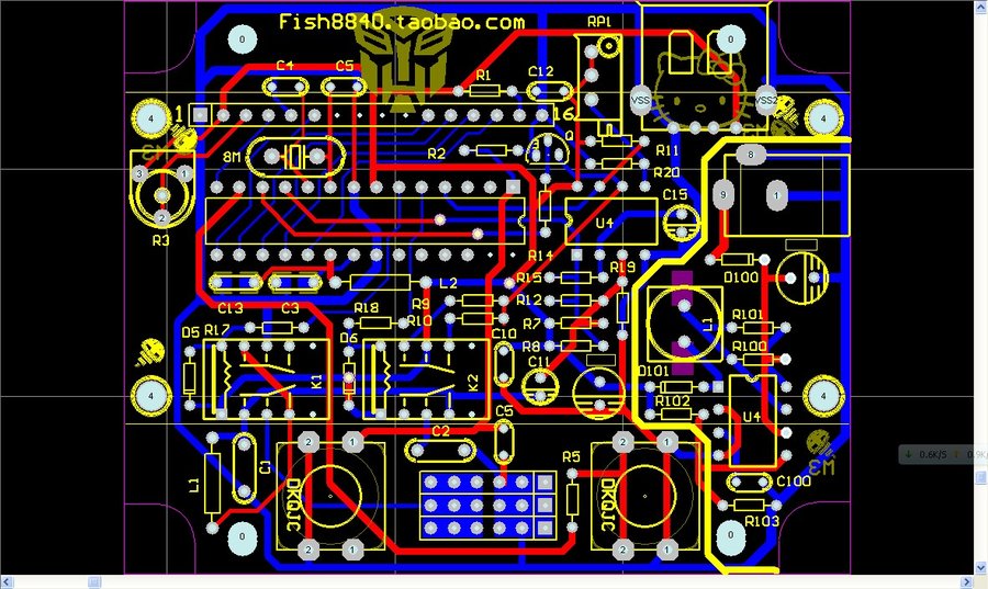

 楼主| 发表于 2012-6-13 05:18 | 显示全部楼层
可以用手机锂电1107、1109等供电。黄色丝印圈起的部分是34063的升压部分。DC插座用来充电。
' M  R" y. f3 h7 hUSB用来直接供电使用。继电器是NEC的一款。外壳是一种大家一般用来做移动电源的盒子。锂电厚度刚好放到PCB下面,还能垫一层绝缘。稍大些的也可以。
, T- h! F: A8 c  B0 D0 t板子通宵画了个毛坯。还没有最后美化和校对。左边是S2,右边是S1。
. e& ]) x& @# X' }% e  y元件全部直插。对比度是可调的。! o+ d' w( y" q. S3 C3 ?9 S" |
USB供电口也可以加上充电识别电阻,应急时候可以做小型移动电源用,用内部锂电升压5V输出。(刚好升压输出有二极管隔离,不会导致USB供电倒灌)9 [) D, s0 l9 Q0 p4 U
还有什么宝贵建议请大家多多提出。第一批准备做50块PCB全部论坛A掉。8 |& U% s' d  M, L3 l
