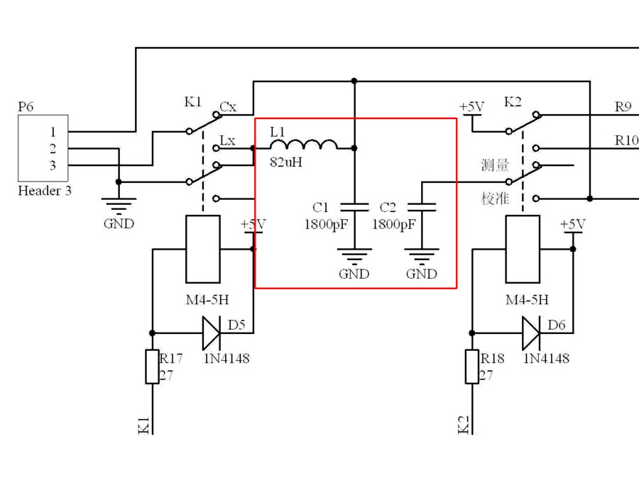

PCB赶在节前出来了。去取了板。然后去SBLINUX沈老师那请沈老师做了几组云母102电容。四个小电容并联的。刚刚测试完
" X6 p/ i. S7 @( ?5 F+ x, g: ~测试只是初级测试,影响精度的因素如下。$ E0 A  H' B* `
1,USB供电,5V不准,所以393的5脚的0.632倍是临时按3.16V调的,没有细调。
% O$ l1 F/ h; c! S; p2,电感还没有条件验证是否精确。
' a6 G" ]9 {7 i9 q/ I/ l2 O3,最初测试基准电容用的1020的。程序是按102的。
$ z! K% ]% K7 O$ J1 u. [另外测试直接用NMOS替换了原来电路的NPN三极管做电容放电。型号看不清楚,白天补上吧。是从锂电极性转换板上拆的。# a* G: X9 ?/ ~: K, J  b( N  O7 {
直接看图吧。
% _+ S- X$ B' Y: S$ j* D2 c精度看图:

这表俺做过,谈一点个人心得:% X6 T* Y) F+ y0 d5 A2 F0 F: [
, e3 e, T' j% ~" O5 Y& \+ Z$ }9 f原来的说法是错的,更正应该是:C2要求很准,C1要求很稳,L1要求Q值高3 b7 f% F# y" A. h9 `
发表于 2012-6-22 12:21 | 显示全部楼层
看了楼上的解释,我迷糊了。
$ G9 S& f3 j/ M$ H' h4 F! z, B从图上分析,L1和C1始终是连在一起的。在测电容时,L1和C1是形成的并联谐振,校准时C2并入谐振电路。程序先测出L1和C1的谐振频率为F1,再将C2并入电路改变谐振频率并测出,为F2,其中C2做为基准电容,通过C1=F2^2*C2/(F1^2-F2^2)算出C1的值,再通过L1=1/(4*π……2*F1^2*C1)来算出L1的值。在测电容时被测电容Cx并入谐振电路,顶替了C2的位置,测出新的F2,并通过已算出的L1和C1的值算出被测电容的容量。Cx=(f1^2/F2^2-1)/C1。0 T+ R* ?1 P1 h) \+ v
测电感时被测电感LX与L1串联后再与C1组成谐振,并测出新的F2,通过Lx=(f1^2/f2^2-1)/L1算出Lx的数值。" J7 U* ^6 f/ p3 l
所以图中的C2必需是数值精准的。C1和L1要求稳定。+ T! Z* s' c$ e+ H
7 H, a$ k" y3 t( f+ Y, t3 [
难道是我分析错了?
 楼主| 发表于 2012-6-22 13:44 | 显示全部楼层
感谢FAT老师和sblinux74老师。但是我现在也糊涂了。本想都用云母电容的,但是看到有5%和10%的。后来又想瞬间需要精度的选1%的(飞利浦 PHILIPS标 KS426 1000pF/250V(1nF 102)1% 轴向锡膜电容)但是现在我看了两位老师的说法我又糊涂了,原本看帖和电路图,我认为C2(电路图标记继电器引脚有校准字样)是基准,要求准不考虑温飘的想用1%的。另外的用云母。% i5 w3 K$ C/ y; _
# a. x1 w% R8 z现在经过测试,感觉我现有条件用云母且没有电桥等设备校正C1,C2情况下。精度是很理想的了。; e2 A# Y7 G5 @2 c; y& P4 }
而且我现在USB供电,那个393的5脚电压也不是精准的0.632VCC。4 }5 y( e4 P6 V
测试结果是2个程序的,一个基准用1000P一个是用1020p感觉都在能接受的范围。
. H) s$ ?* g$ S/ @6 q, |# b# s总和上面三个因素,这个表精度真的很高,而且更高精度的“潜力”还是很大。
% A" J2 P3 b. ?0 a
; H  F# Z0 U7 U* m  ]. x3 Y8 \PS:用引号说话貌似有点“抄袭”无锡风老师的“风格”
发表于 2012-6-22 14:54 | 显示全部楼层
刚刚理论计算了一下,在忽略其它因素的情况下,C1和C2选用5%误差等级的云母电容,基最大测量误差为5.4%.详细如下 :
! k5 w2 O& p5 C; A/ E" R误差5%,即950-1050,按最大误差算,两个电容实际容量同为950或1050 。当同为950P时,L1C1谐振频率为421.8259KHz,并入C2后谐振频率为298.2757KHz,此时,程序计算出来的C1为999.9965P。以此为准,测1P电容,频率为421.6038,算出容量为1.0539,测1000P电容,频率为294.4266,算出容量为1052.6344,误差5.4%。
: [! h9 g1 R8 i/ D当同为1050P时,L1C1谐振频率为401.2361KHz,并入C2后谐振频率为283.7168KHz,此时,程序计算出来的C1为999.9938P。测1P电容,频率为401.2452,算出容量为0.9522,测1000P电容,频率为287.1559,算出容量为952.3748,误差为4.8%。
/ }  V' A* s! K# i- W4 P' G也就是说,选用误差为5%的电容,理论最大误差为5.4%。
