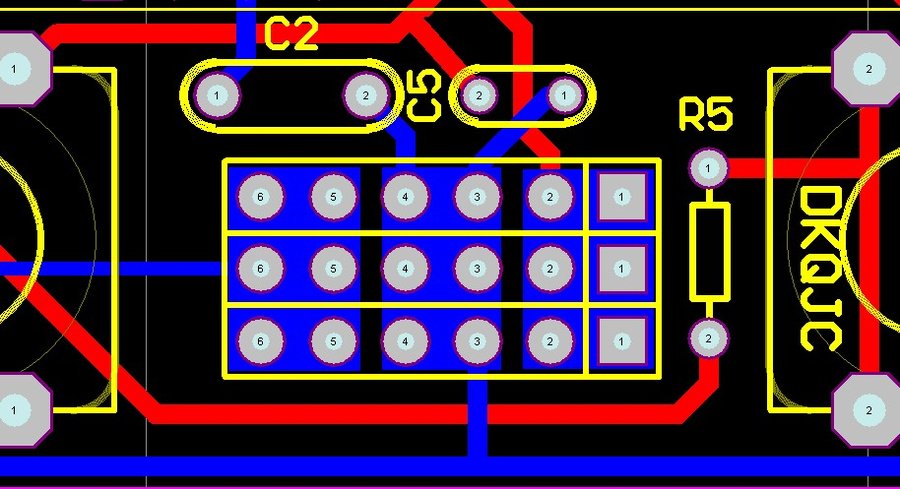

    新进展:8 @9 j0 S/ j. v- `# `# o
  已经用NMOS测试了。之前用主板用的3055L试验,有问题。后来换了SO-8封装的用于锂电自动极性转换板的NMOS测试成功。现在焊盘画成兼容的了。既可以按原作用NPN三极管,又可以用SO-8封装的NMOS。标记分别为Q/N。可以选择安装。 N-Q.jpg
% ]. U& r: l; |2 B, }4 d( X( P. l  d' P# t
另外测试走了些弯路,论坛又看不到。后来在“阿莫”那边看到原作者jun427给您回复的第46楼“密码”解决问题。
) b& R; U& J. K$ ~' ?9 d6 [) b/ A% D" N" R" ?2 ~
