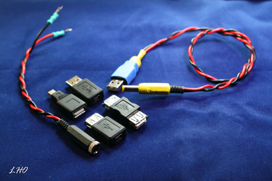

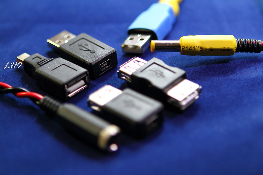

买了几个usb转换头,有公有母的,作为测试一般的电源也够用了,前几天焊在洞洞板的插座扔到一边了,早知道有这种转换头就不用搞那些了。

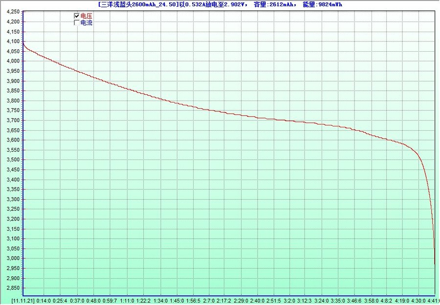

/ l3 n. {& r4 R1 l2 K; `! V测试的一节三洋2600mAh,充满电后放了几天才测的,感觉放电的曲线没dadodo好看
