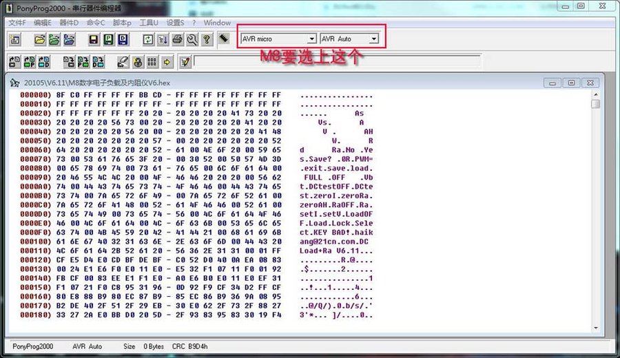

M8 v6版电子负载可以在64位win7上用
 楼主| 发表于 2012-1-15 19:34 | 显示全部楼层
烧录时还得选择这个,电脑和M8的接线在电脑和M8关机时完成,我试过在电脑已开机但M8还没开机时插上插头,M8开机后第一行显示黑方块,下面没任何显示,进入烧录软件测试端口也oK,但总是提示“operation not supported (-9)”操作不支持,后来想起刚才是电脑通电时插上的插头,关电脑和M8重新插上插头后再开机就可正常烧录了。
