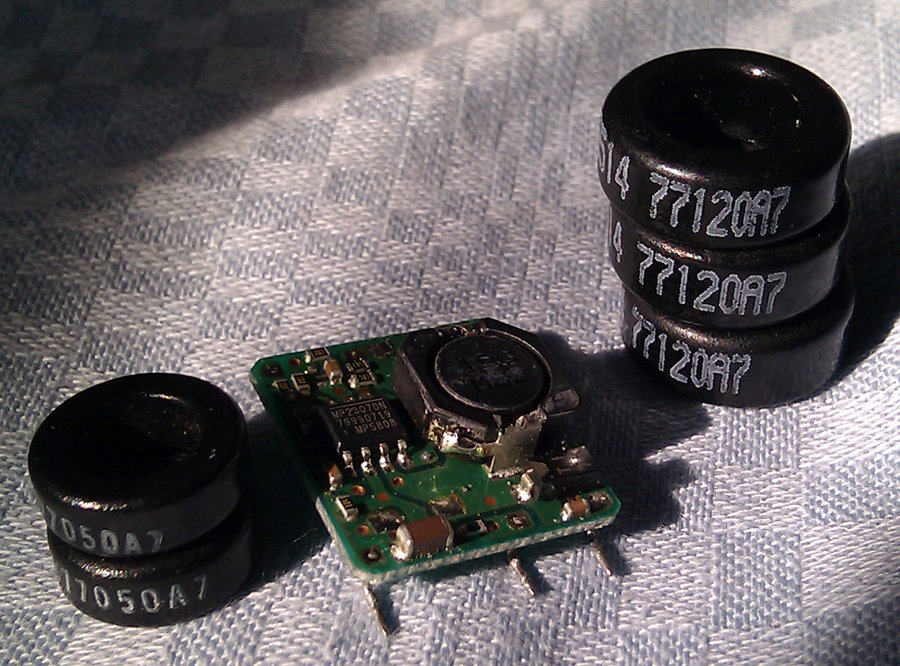

上个传说中的铁硅铝磁环。77120-A7
1 q# _' s$ d8 v/ q7 [8 C) U6 R4 F8 s  T! _( @$ z- {4 |- a
俺初级用0.32mm次级0.35mm  9:11圈。。输出5V负责5欧电流只能到450ma左右。。。
* l( L& D% y5 w) L; I2 ~原来的电感抽头能到950MA。。。 是电感量不对吧。。手头没测电感的工具。。难道比我再入电感表????
