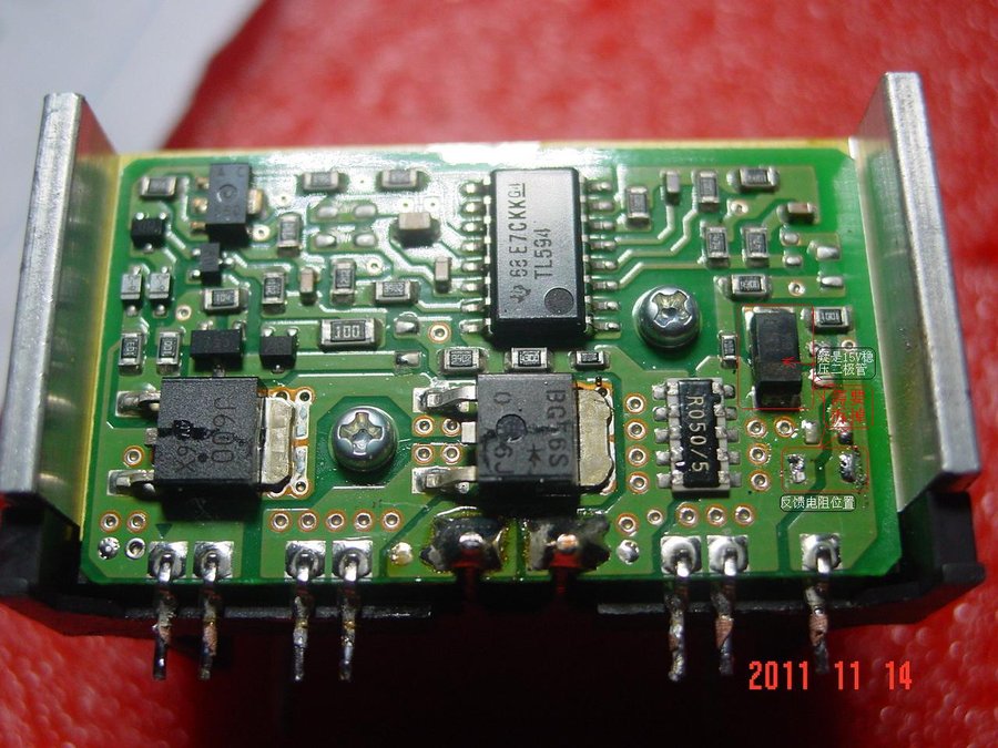

没看到什么二极管啊,有图片吗?

没看到什么二极管啊,有图片吗?/ K. p9 m: C2 e
weiyongwill 发表于 2011-11-14 22:50
: ?+ _/ I, J/ r4 O0 [: F: Z/ e* Q/ q- T5 o+ K0 Z" h
3 |1 }& O( E1 P; Q1 F& `0 L
   看图片

发表于 2011-11-15 09:00 | 显示全部楼层
看图片
- j7 L" o/ D2 {2 s! q2 C1 ^) a, ]) ?7r093 发表于 2011-11-15 00:31
* N9 B9 B! |) z6 N7 O* m8 O
多谢,可是俺收到的模块打开不一样啊?晚上上图
发表于 2011-11-15 09:50 | 显示全部楼层
分离出两组,用其中一组复原。另外一组也可以用,只不过要另外焊两根线加长。我的既然拆开了,反正要 ...
0 Z( y" U$ _$ g" k+ A8 A7r093 发表于 2011-11-14 13:34
# w$ u( Y- P; s7 \& [; L) {
# d* T3 `3 l% J8 ^' }3 K2 q) {$ C2 E( Q
你那个3r33s乍搞的。我按照好奇心的去掉稳压管去掉2个513电阻。12V上电烧芯片。晕。才反映过来5V输出是不是只要去掉一个啊。
2 H9 m/ i( r! @# Y. a fffff.JPG
# j. f5 I: C+ N: G5 ]  y+ X/ e$ n! T/ C3 Y1 s2 m& n; ~& i
空载电压是不是很高啊。我是电阻都没拆电压自己往上升。加负载后稳定在3.5V。。。& [9 l6 r* q$ r0 |) M* G
" @$ J$ @7 V5 [
- M" H6 ~( e3 q2 a: ^0 D另外我想把加绕的线卡进去可是空间不够也就能绕8圈。用的同样粗的漆包线。汗一个。太细的不想用。。。算了去买些高频磁环吧。
