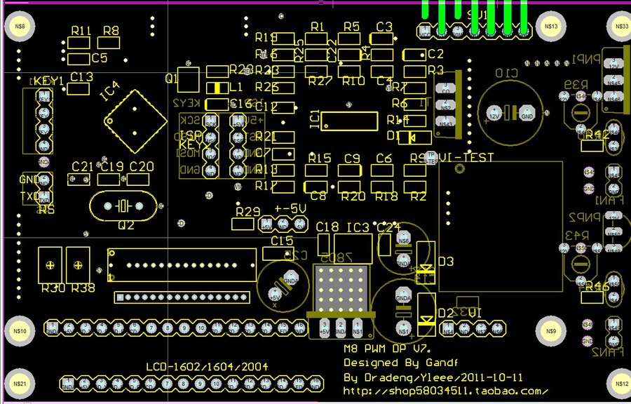

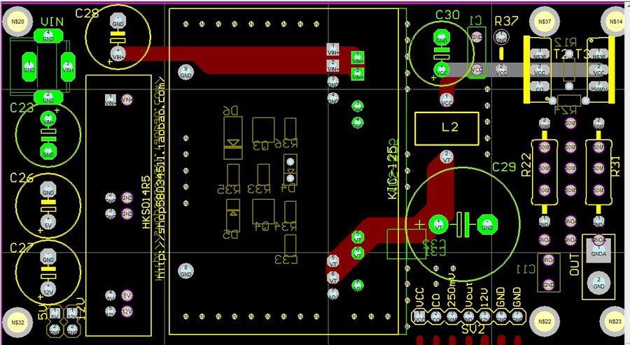

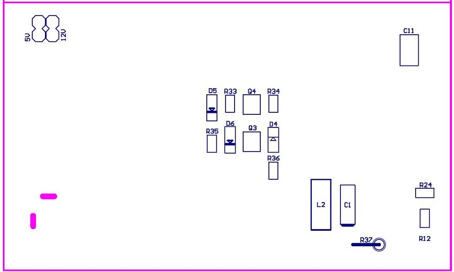

元件参考表:
- x: m2 |0 q8 k 3.JPG

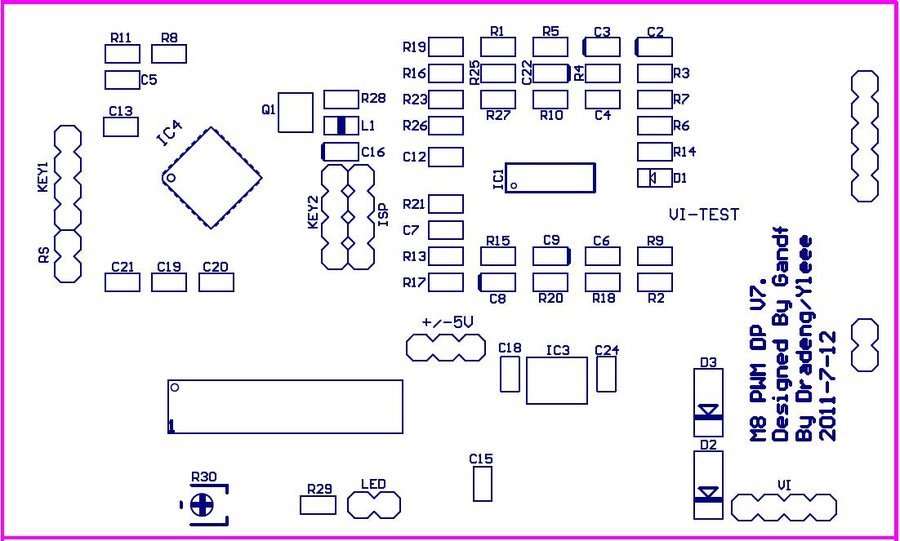

5 E1 A( X: c8 d3 l, h第一版安装示意图:, X" }; m5 f) o" Q1 {* z
0 a& T0 D: v# t, x, x8 r( Z第二版示意图:

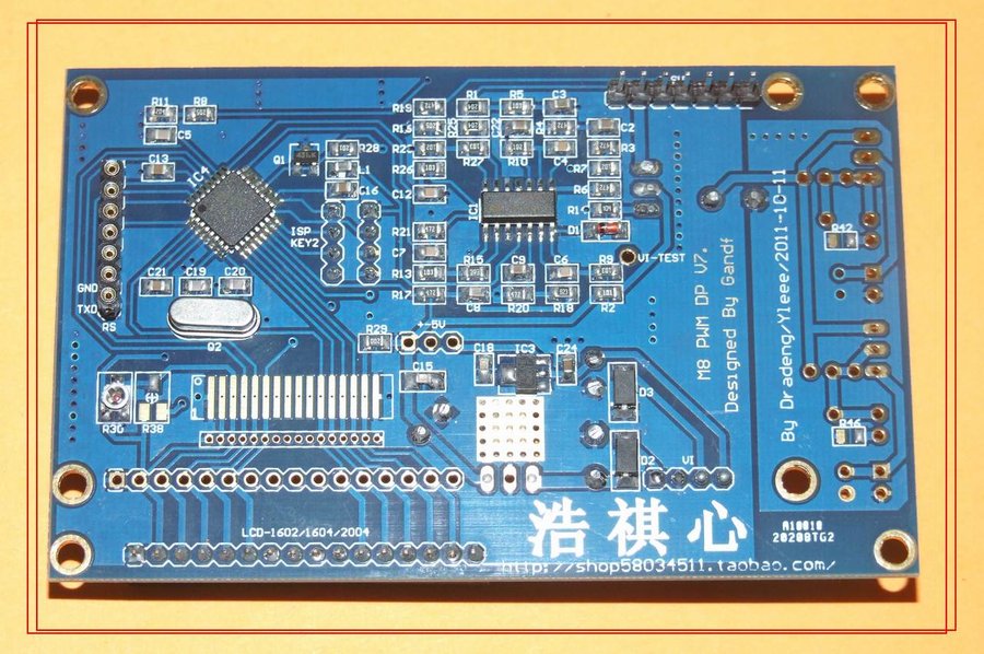

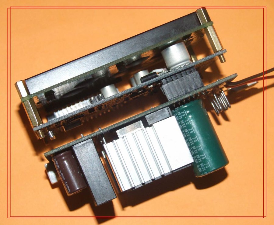

 楼主| 发表于 2011-11-8 15:29 | 显示全部楼层
本帖最后由 浩祺心 于 2011-11-9 01:43 编辑 ! B/ t9 k8 w9 s, S) e6 X+ l4 P

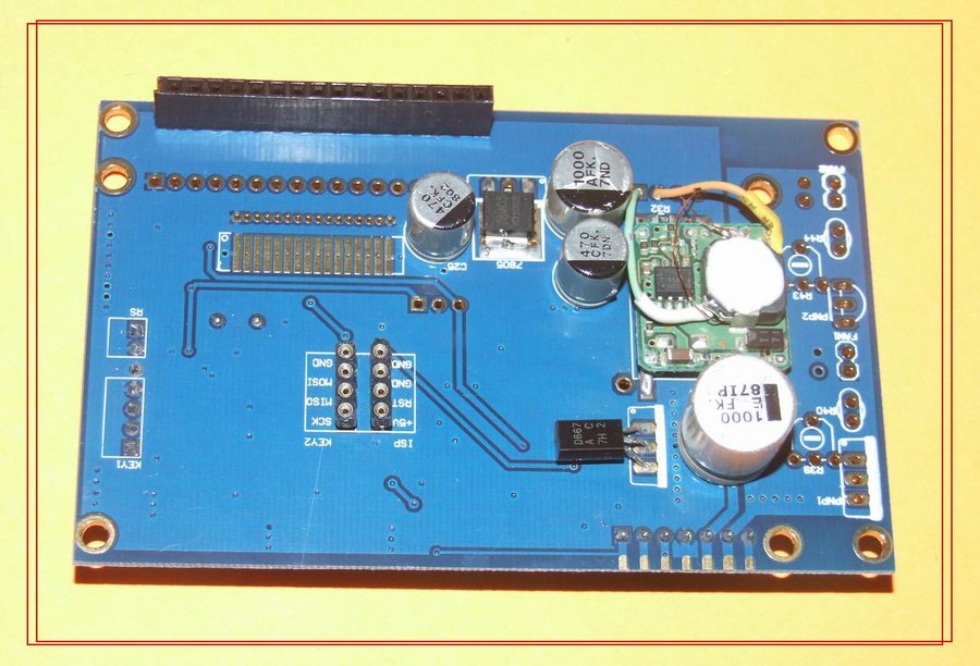

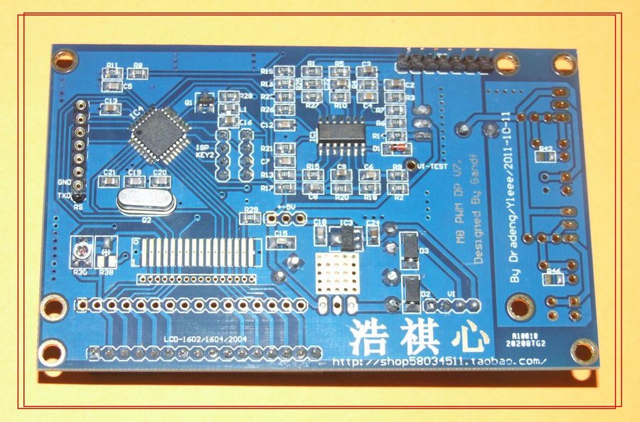

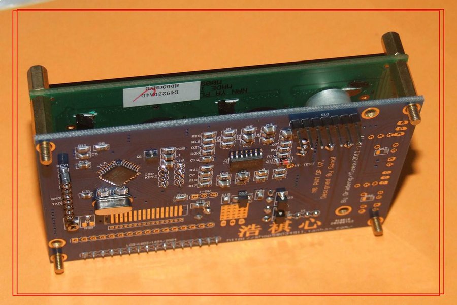

9 R) l  G; R0 ^  u/ N! N实物参考图:
+ Q- B7 ?2 f7 B; K7 _9 |1 K, }1 A  d DSCF3243.JPG / H, p( x, c5 l- w0 v. k7 ]6 x' s. L
DSCF3222.JPG ; V5 b2 `" s- ?- ^' U# ]# ?+ I/ a, J8 i
% V6 O  r( r) y3 p DSCF3225.JPG 7 |2 b6 y0 Y0 z. `, M7 l' X: q, e
DSCF3227.JPG ; u: S7 _' @+ q
DSCF3229.JPG % ]- v; l4 @/ {
DSCF3230.JPG + ~2 K1 y+ K4 \+ [# l
DSCF3234.JPG ; {/ E+ W: z! I8 l% `7 |
! T% ~8 k- }  e  v! `' }" s DSCF3237.JPG 3 U: ^' M9 i& l" l3 Q. W$ U

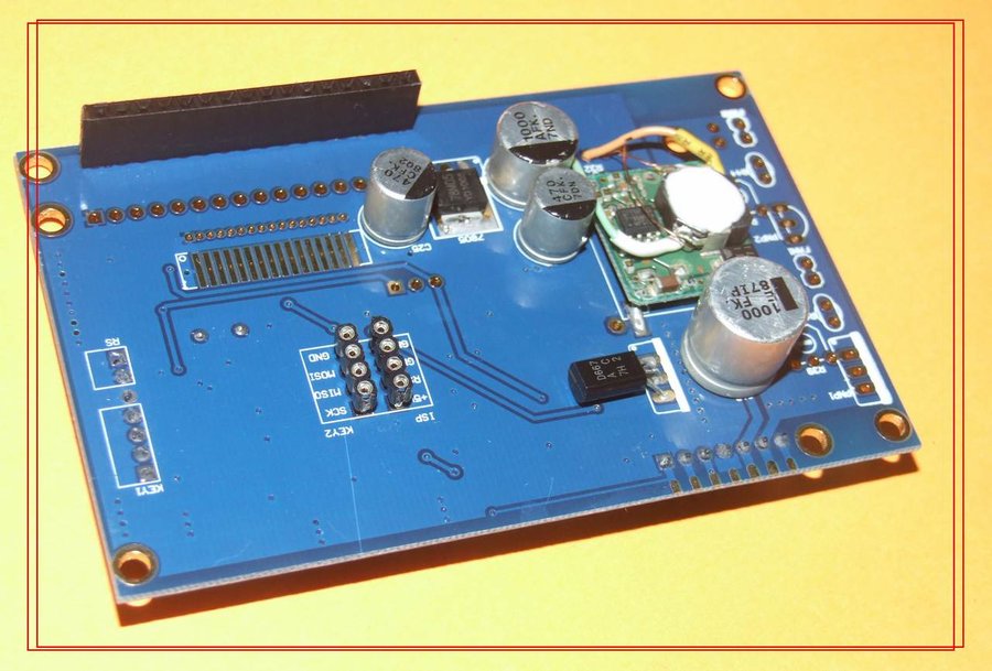

此套件的难点之一:白菜模块的制作,具体看dradeng的帖子:https://www.yleee.com.cn/viewthread.php?tid=4066&highlight=%2Bdradeng. Q! V- r' f+ a% z; o7 R
. h0 v! D2 q  e+ W4 k6 D' B
$ N$ A. f( G8 ?  \7 o- t" }
登录/注册后可看大图
7 T: X- ^& h: W, q& h) l

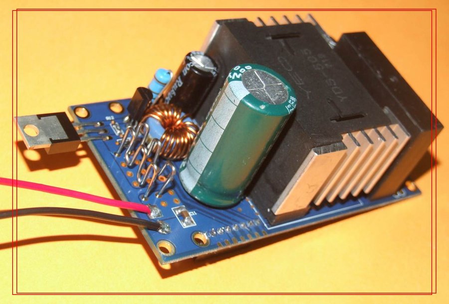

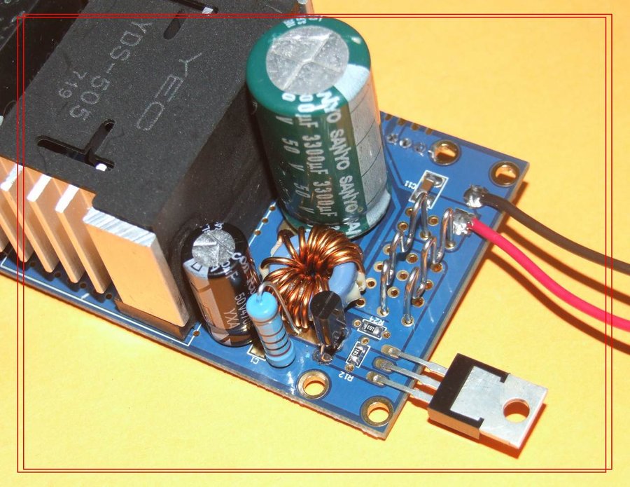

引 Dradeng 版主一段话:7 h9 p* K# @5 a6 ^. e5 f7 \1 Y
原电路电感改成3绕组线圈,这是我这个制作的亮点:
+ v& _8 Z8 j- J5 r1 W$ j" V% g! Q+ U. B: [
1、这个模块的工作频率高,最好要用高频磁环做,  O  f" l! x3 e) H+ p/ F' Y
    传说中的那个高频磁环我没有,相信绝大多数人手中也没有,5 ?$ u/ ~+ y' d9 V- F8 t5 c
    原模块的电感应该高频性能不差,就打算从它开刀。
# j1 C2 }1 ?6 p$ P9 {+ @& R8 ~    原配电感是双线并绕,分开2变的抽头就得到 1:1 的2组线圈,
4 ?6 L( i* c! }4 B/ p+ ?    另外,直接在磁芯上加绕一组线圈,圈数我没数,估计着绕的,绕制方法如下:
7 e& n4 ]: ]. ]" ~7 K, V( u' x      找段合适线径的漆包线,我是拆了一个坏开关电源上的小变压器,
) u6 V' c1 l" i2 B7 F      一般都是没上绝缘漆的,好拆的很。
% F: {+ b* F. D" ^; _4 Y1 d      把电感上面缝隙里的导热胶剔除干净(用根细钢丝很容易挑干净),$ N3 A' z; A5 |- x% m, G
      然后把漆包线一圈一圈地往里套,并用细钢丝压进去些,绕个一二十圈就差不多了。. ]9 Q  e3 K3 \1 z! j! U+ Q8 [
/ e; B/ X  Q' l, M1 U2、每组线圈串个肖特基再并个高频电解就搞定,2组输出首尾相接即可得到一组隔离的正、负双电源。- ^0 z$ V! [" }2 V) p% H
    或者不连,就是2路独立的隔离电源。
% M* G) b; i' X) |" J' L. ^. h  O$ `, y4 g( @
5 ~5 f0 l# T6 n- i# {
3、只用1只KIS 3R33模块简单改造即可搞定双路隔离电源输出,简化了电路、减小体积;$ M) e  x, p6 @) B/ ~
% X7 ]  Y, b- }7 A- m1 x4、对于输出功率,分出来的原有那组线圈估计输出1A电流绰绰有余,这路可以用来驱动风扇,以及+7805驱动单片机+LCD. r+ |" R& ]( a
    另一组,由于空间有限绕组的线可能细些,300~400mA输出也应该应付得过来的,+7905做负电源也够了。0 w, I3 J# r& j2 n1 V. X4 w2 D
. L! s( y5 z# A, K' r) q/ i
5、(经实测,这样做出来的隔离电源不是稳压的,所以必须再加一级7805、7905、431等电路才能得到稳定的正负电压。)" Z7 z/ m2 I1 Q1 G# D1 W
     检讨一下,线圈的接线没注意,方向反了,改正后稳压效果不错,加绕的那组线细些,稳压效果略差。  加一级7805等就更好了。# s1 Y3 J1 @7 w
- h. i; c6 ^  n$ S

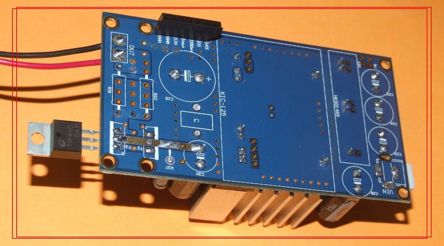

+ x7 _4 L8 C% i6 E$ Y' x制作步骤: * _; D) r% K6 c
1.模块去掉盖子。
- m( y  y) n2 Z- {+ @$ D3 j+ K2.把磁芯上的胶慢慢扣掉,用一份细钢丝慢慢挑。. F$ T. Z3 [3 o5 Q# D9 F2 U6 }' o
3.原磁芯绕组是双线并绕,现在分离出来一组悬空,并焊接2条导线延长,将来焊接在主pcb上,! X: ]) n$ l( G8 R. d/ S+ R: f
4.增加一组线圈,大概10圈左右即可,2头留长一点,将来引导主pcb上。
9 ~- A& S. d; J6 o' D5.去掉2个并排的513电阻。
4 z" v* _/ D# x: {9 M# s: K6.去掉二极管。1 N0 }2 _% w- b
完事大吉!

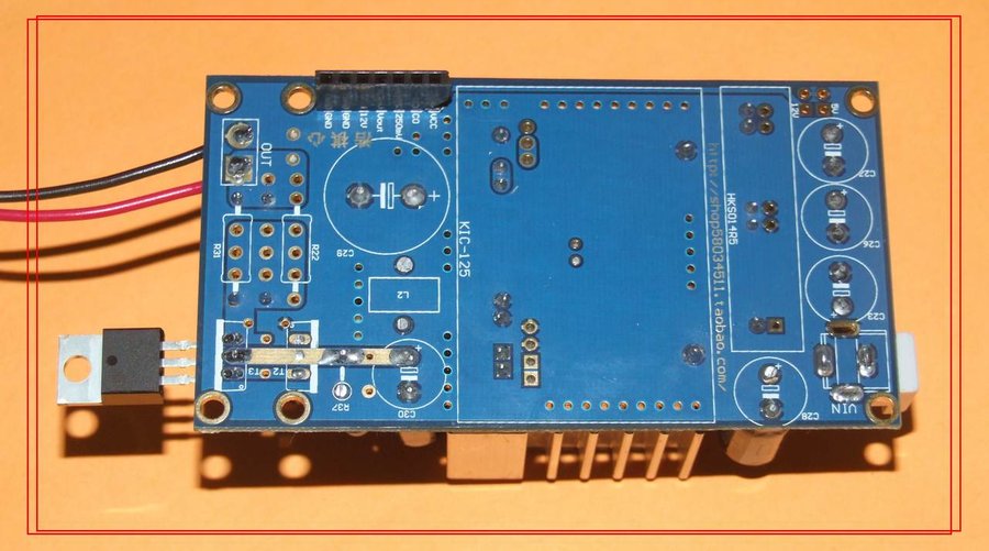

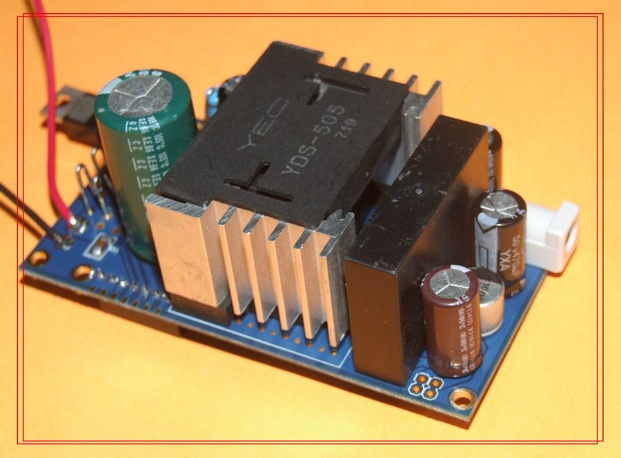

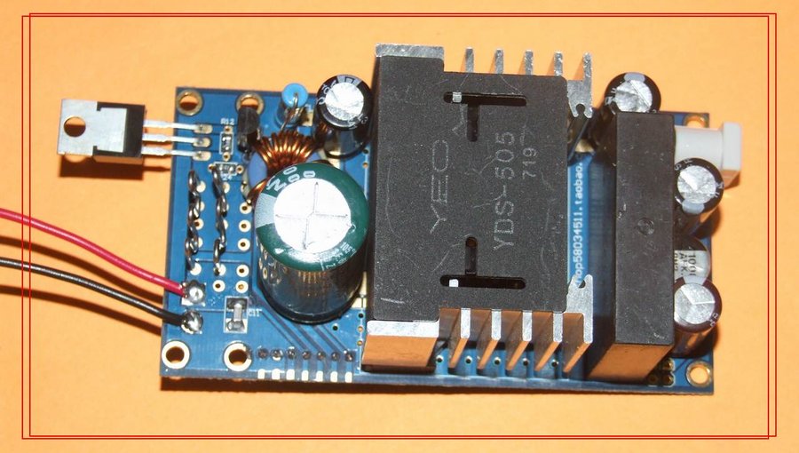

注意事项:
1 ^9 D8 w! D. s. b1. 康铜丝有的是一根粗的,有的是2根细一点的,安装时注意插孔,最好不要搞成盘旋的。
& L- i- {; v  m. J. ^$ U% y2.白菜模块需要去掉2个电阻和一个二极管。7 r; V) ^0 v9 y2 T8 W6 I, L
3.编码器5根线,其实4根就够用了,负极可以合并了用的;$ Q  j! r7 E* x/ Z) [- k* Q
4.电容的腿比较脆弱,小心别折断了。模块的腿也是,如果有松动的,就补焊一下。
8 U4 _$ x& G; ?4 B5.输入的DC插座组装成品是可以不接,直接焊线,不要采用插针方式连接。$ z# J. g  D( i
6.一定注意排针的正反面问题,焊错了面很蛋疼的。
9 s$ i7 k. [/ `2 p6 P9 `# h* g& W7.注意此次跟随模块是YDS-505,需要焊接在跟随版的另一面,其他直插元件也跟着在这面了,注意反转后的方向问题。" i: }0 K( q, q3 x/ A

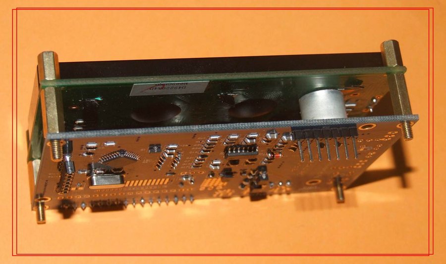

8.电感去掉绝缘垫片,参考我的安排位置。
! ]  P+ Q/ A& {5 a9.白菜的APC 2004 ,套件里有排座排针,根据你的安装方法焊接;如果想改造这个液晶短一些,可以参考我的老帖子,楼下示意图吧;( A/ `2 X5 H! s  O9 F# y, t' y6 t
10.建议使用老王的32v电源改为36v使用,由于电路受限,目前输入最高电压DC《=36v,电流测试到5.5A,5A内安全一些。

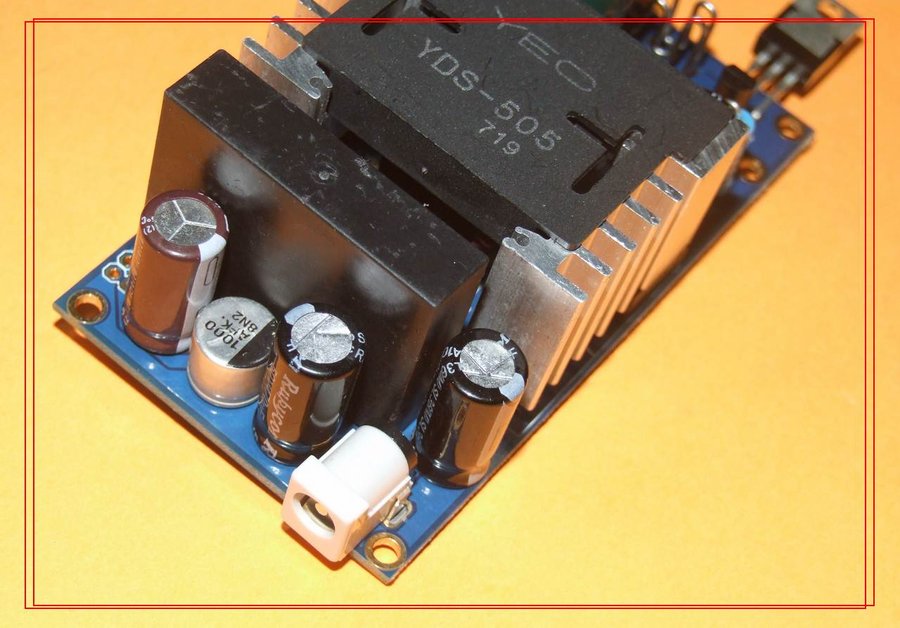

4 f, i! R$ y: a, r2 ?" r/ d, K# {- @. v" O
* i' {; e, o4 `
