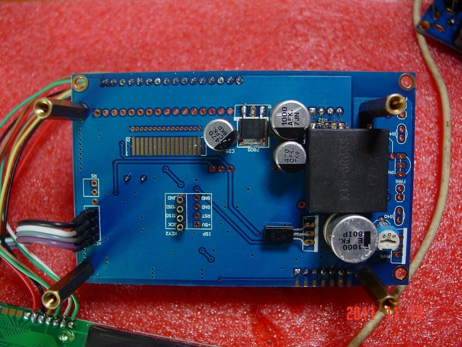

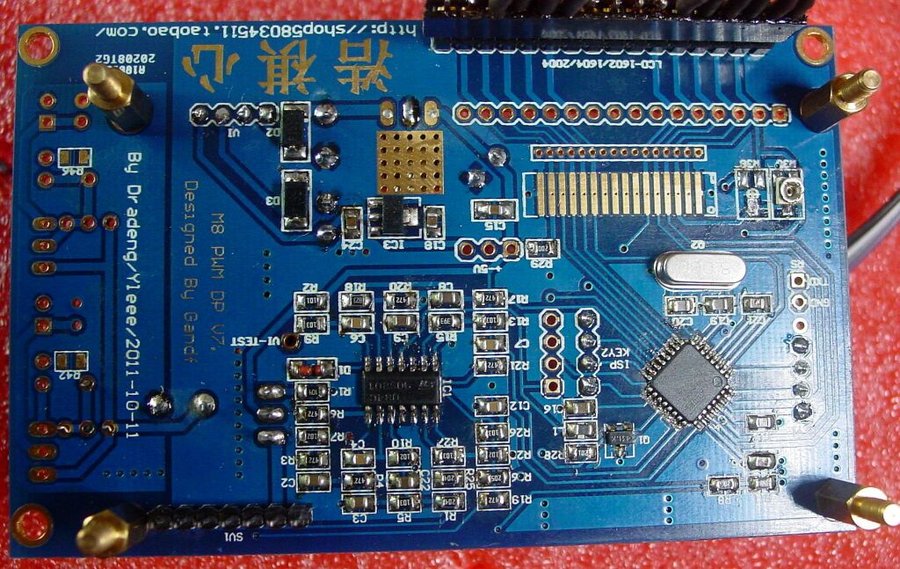

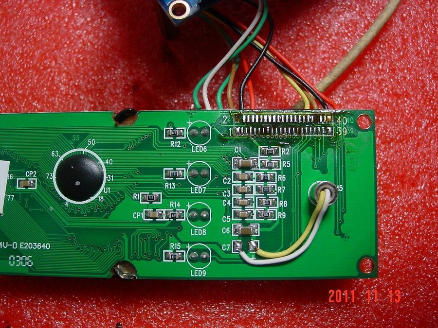

我的昨天拿到了,等了差不多一个月。
9 c, ~. F3 i+ v" K: I其实3R33也不难搞,把电感焊下来,加热就可以把工字磁芯分离出,这样绕线就方便了。用原来的线拆掉一条(原来双线绕的),再绕回去。再用小点的铜线双线并绕10圈,用得线如果小多绕点。我的10圈这时的电压是8.5V左右。" A+ L7 o5 x5 j0 C& {# v
我的只是初步调试了一下,发觉电压最高只能到7V不能上去,才看到YSD505要去掉一个电阻,晕。焊上容易拆下就难了。
& Z1 A/ s7 T0 _; Z4 S) G给楼主体格建议。
9 e  I' A& d3 Y2 s! _, q4 S9 S$ a- k( N上最终的原理图。: H4 L9 t1 E, L2 y: ?
最好把焊好的PCB各个面上图,液晶的连线图、开关的连接图。5 W" T6 c* p* d( X4 N+ g/ `
这样各位同学们就不用再找资料了,也好把帖子更加完善。
+ J+ Q3 M" n5 Z$ Z其实楼主忙(如分发原件、包装,想得到)这是可以理解的。$ O: K/ I# k/ i
我的初步焊接情况,就差去掉那个电阻了。
' X- t1 A; c% d$ N5 h3 P3 ` DSC00339.jpg DSC00343.jpg DSC00346.jpg DSC00342.jpg

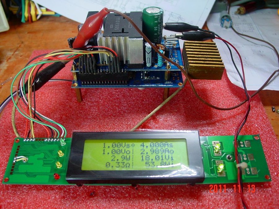

回复 87# 浩祺心
, j" y/ W% m6 z- v' K: h3 H/ w" I, O% Q- B- b
) ]7 S; L( f  G
   终于搞定了~基本调试完成了,电压全程线性精度还不错,电流全程就偏差大点,而且调试的时候,刚开始最大电流只能到300MA,然后试了好多次,不知道怎么搞的又可以到600多MA了,但,上不去了,现在电流输出跟实际会差30MA左右,电压偏差+—0。05,电流估计是因为我大电流只能用600MA校准的缘故吧,等高手了~,另……我收到的没有铜柱……那个编码开关确实是我结错线了……大意了~~现在,就是电流不对,还有就是VI显示的电压比实际的高3V左右
