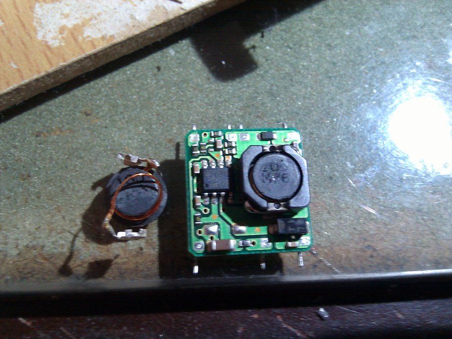

看你用的铜线很粗壮呢。。貌似就是原电感里的么。。绕了几圈???$ |4 n) o  X0 U5 U
3 K) t0 D" n. g+ M我用0.27的绕10.5圈。电压5.2V带5欧5w水泥电流830ma。。。。。原线圈抽头电压5.8电流940ma

( G% I) s. g6 }  Y- [    怎么你的线头越看越像是反着绕的呢。。。。原电感貌似是逆时针绕的呢。vout端开始起绕接肖特基输出正极?????
发表于 2011-11-17 23:36 | 显示全部楼层
怎么你的线头越看越像是反着绕的呢。。。。原电感貌似是逆时针绕的呢。vout端开始起绕接肖特基输 ...
8 G+ Z$ ]6 Z4 D& k. j' U: q; i! |8 e2 szhqsoft 发表于 2011-11-17 23:24
2 u& t! N9 B# m1 a: _
! r  Z* W, ]% I8 ?# H) L5 m. A1 M好像原电感就是顺时针的,记不清了。
3 F! |- \7 |. O6 R* m: ~- m, c/ ~我的绕线也是这样绕的。- u( T8 _' n4 ]8 Y' w/ C3 A
% }- O! i9 D3 E9 d3 n
  l: S. }+ Y! {. U6 R, a' X
现在的问题是哪段是正呢??去掉一个513和稳压管。输入12V   输出带负载5欧。6 L* _% M5 y4 x: g) u$ |
vout端作正极,V=5.8V,I=820ma
( E6 C* o8 H% d/ j3 E, Yvout端作负极,V=12.4V,I=1100ma
+ o0 l) M. c% D0 \4 _. i电压可能有出入但是就这个意思。) v5 ^8 m& y4 G4 p4 V0 Z
以上是我自己绕制的线圈情况。0.27mm

看你用的铜线很粗壮呢。。貌似就是原电感里的么。。几圈???
; E4 Y; `" R' [1 F5 p& r( s
- d, G. x7 x0 d# |6 |# {2 M我用0.27的绕10.5圈。电压5. ...- I  `! |7 z& O+ _
zhqsoft 发表于 2011-11-17 23:16
9 ]! \& `4 Z% X4 G8 x# A5 i/ w8 T- h- N( ?
/ V) w7 n: r; Q) y- Q
% c: j& @/ B, i' o6 f0 x: `
   对了,就是原电感上的线圈,是有点粗,多少圈我没数,绕完了就是,电压也是跟你的一模一样-5.8V,它还能有稳定的5.1V输出,这个稳压IC真不错。
发表于 2011-11-18 11:19 | 显示全部楼层
关于哪个方向绕,这个没多大的问题,最后用示波器测一下同名端就可以了,如果没有示波器就测电压,电压高的就对了,电压低的就把那两条线反过来就是了,电压高低应该不会差很多,我没试过,但一定会有差别的。
