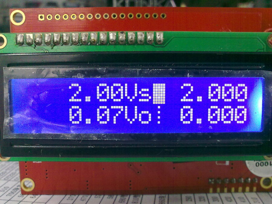

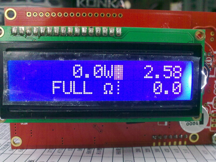

前几天在浩祺心那团购的数控电源,等了好久终于等到,硬件组装还算顺利,虽然中途出了点小问题但都能解决了,到了调试这步按照walf504的帖子https://www.yleee.com.cn/viewthread.php?tid=7112&highlight=m8%2B%B5%E7%D4%B4,调试了也比较顺利,可调试完就出问题了,退出调试状态屏幕电压显示都正常,可几秒钟电压就逐渐降成0了,无论输出电压设成多少伏都不行,反复存储数据也不行,请各位指点。屏幕显示如下图

感觉有点象我当时出的现象,你试着把输出调到3V,然后在输出加个3压电压起动,然后断开起动电源后,看看输出正常不?
 楼主| 发表于 2011-11-17 17:46 | 显示全部楼层
果然,我接的是18650,电压设成4.2V,捅一下电池,电压就有了,但电压一调低或接一下负载就又没了,请问山水2000你是怎么解决的?

更正:你输入电压肯定没调试好!输入电压显示才2.58V……
还有,你那个屏幕显示,是不是有问题啊?!右边那排的单位都没显示出来!

1602的显示向右位移了!
输出不正常,肯定是你没调试好!

 楼主| 发表于 2011-11-17 20:33 | 显示全部楼层
可能是电流没有调试好!
再认真地调试一次电流看看!
更正:你输入电压肯定没调试好!输入电压显示才2. ...
dyidiy 发表于 2011-11-17 19:49 https://www.yleee.com.cn/images/common/back.gif
屏肯定没问题,1602都是这样,看看这贴https://www.yleee.com.cn/thread-11036-3-1.html,FQ967兄也是这样。另外输入电压已调好,退出调整状态后所有显示数值都正常(包括输入电压显示20V,我的电源也是20V),几秒钟后除设定电压和电流外,其余都逐渐降到0,输入电压降到2.58V
