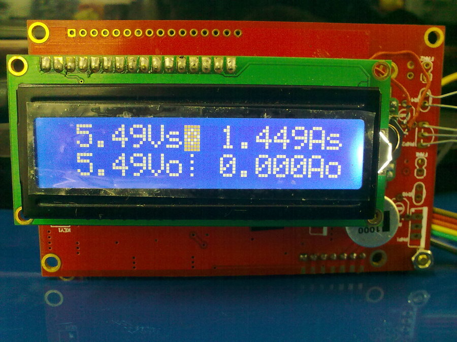

 楼主| 发表于 2011-11-18 15:27 | 显示全部楼层
感谢楼上各位,今天终于搞定了,重新写了G大程序,显示正常了,然后进行调试,发现调试前还行,调试后又不行了,可以确定问题出在软件上,最后终于找到问题根源,输入电压校正的时候,电压不要调的太低,我为了省事电压调成4.22v,然后用18650电池当电源,也能校正但退出就不行了,后来我把校正电压设成19V,保存退出就搞定啦,精度还不错!上图!手机临时照的,效果不行啊。不过现在还有两个小问题,一个是505吱吱响的问题,还有就是如果把输出电压调高,空载电流会显示60多ma,这个就要慢慢研究啦。
发表于 2011-11-18 15:55 | 显示全部楼层
你写的是哪个版本?写熔丝吗,写hex,还是eep,我也打算用1602算了,
 楼主| 发表于 2011-11-18 16:40 | 显示全部楼层
山水2000 发表于 2011-11-18 15:55 https://www.yleee.com.cn/images/common/back.gif
我用的7.20的,这个配1602效果非常好,不用写熔丝,HEX、EEP都要写。
