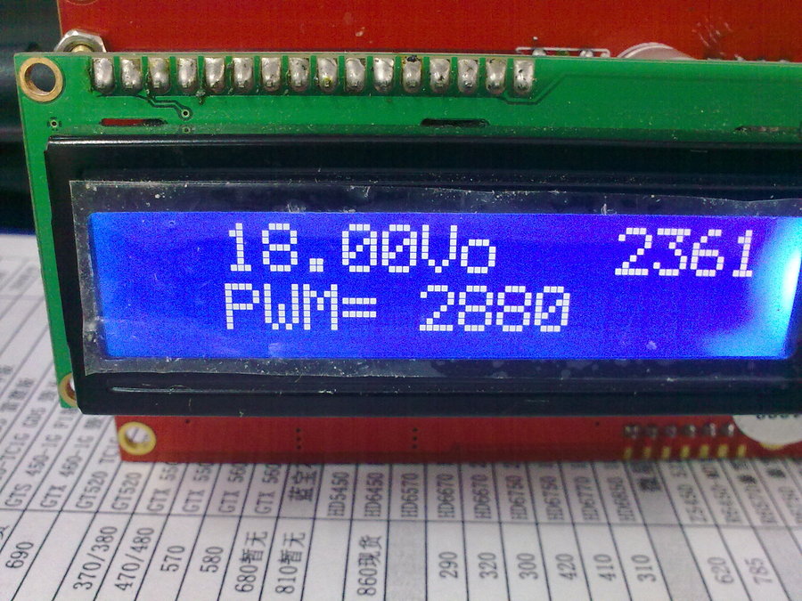

M8 V7数控电源几秒钟无输出

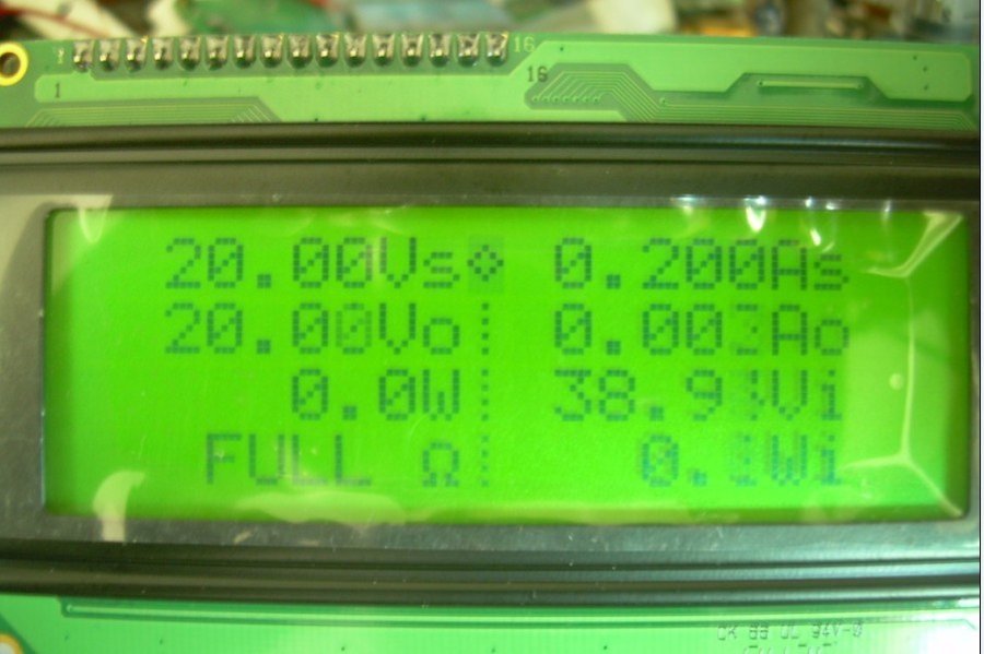

浩淇新的新版M8电源不是用的2004液晶屏吗?你没用那个2004屏 啊?
发表于 2011-11-17 21:43 | 显示全部楼层
回复 10# cctv10
哦……
你那个屏显示是有问题的,应该是:浩祺心烧写的是2004的程序,你用的是1602屏,所以出现了这种显示不全的问题!
你用1602,应该要烧写1604&1602兼容程序。

感谢你的提醒。明天我重烧程序试试,我觉得显示不是大问题,只要不影响调试和使用就行,上一张调试照片

屏没问题,这程序应该是1604或2004的,所以用1602就是这样,我也试过了也是这样的,
解决的方法就是把YDS-505底下那个稳压二极管换成2.5V-3V都可以,原来是2V的.

回复 15# 山水2000
    GandF大师的原程序应该是1604&1602兼容程序(1602翻页显示),2004是改动过程序的吧!
发表于 2011-11-18 07:49 | 显示全部楼层
这个程序也可以翻页,就只是1602右边少了2个字一行,1604和2001都正常,我觉得怪的是1604和2004也可以翻页的,

请教一下拆换哪个稳压二极管?为了拆那个取样电阻我已经拆一次505了,看来还得拆一次,费劲呐
