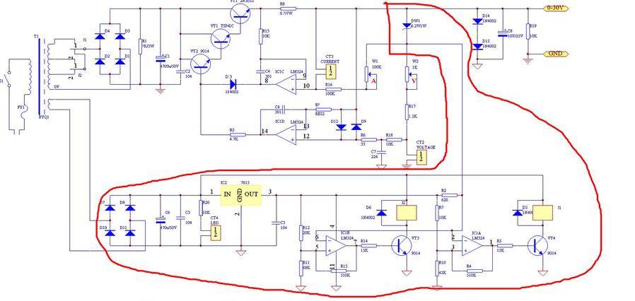

[3AG1电路集锦] TL431 用于稳压电源的绕组切换电路

    通常12v小型继电器吸合电压在7v左右,9-10v左右便可可靠吸合,12v电源电压足够了。

回复 5# lyc4081
lyc4081 2011-11-26 09:47  https://www.yleee.com.cn/images/default/notice_newpm.gif您的TL431 用于稳压电源的绕组切换电路动作电压由R1R2决定,那么怎么取值么?https://www.yleee.com.cn/images/common/back.gif
R 端电压一般为2.5V(实际上在2.45 ~ 2.55V之间)
V = 2.5 * R1 / R2 + 2.5
由于TL431的电压有离散型,所以计算值只能作参考,实际使用时还要调整一下。

发表于 2012-1-3 10:49 | 显示全部楼层
持续80ma的电流431扛不扛得住啊?
 楼主| 发表于 2012-1-4 20:25 | 显示全部楼层
持续80ma的电流431扛不扛得住啊?
hntc123 发表于 2012-1-3 10:49 https://www.yleee.com.cn/images/common/back.gif
    没问题。
TO-92 封装的TL431 耗散功率500mW,431饱和导通的压降小于2V,80mA 电流时耗散功率小于160mW。

3AG1 发表于 2011-11-20 10:28
直接用TL431驱动继电器,缺点是回差不太大,一般在0.3V左右。
增加一个PNP三极管可以任意调整继电器的翻 ...
请问3阿哥,您的这个电路比用运放哪个更可靠更稳定呢?
