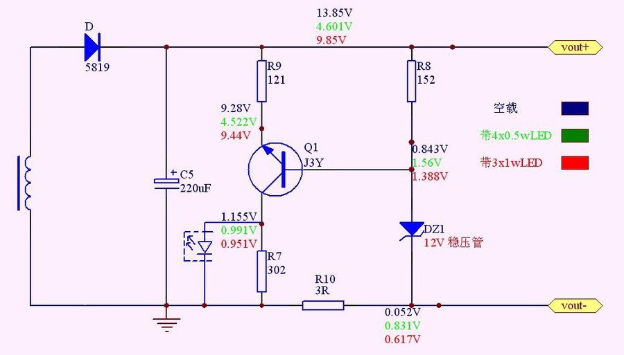

请大家分析电路
发表于 2011-11-25 21:05 | 显示全部楼层
另外,根据这个电路,做了一个充电指示电路,当充电电流小于40mA 时,红色LED熄灭。
接通电源,绿色LED亮,接上电池,红、绿LED均亮,充满后红LED熄灭。

    稳压管正向偏置使用特性和普通二极管是基本相同的。
发表于 2011-11-25 21:36 | 显示全部楼层
回复  3AG1
benli 发表于 2011-11-25 21:29 https://www.yleee.com.cn/images/common/back.gif
    虽然正向特性差不多,但压降不一样。
就如同一个三极管的eb结与bc结的压降,会有区别。

不过PNP管的BE都接地,还不是只剩下CB结?

    测试了几个稳压管,正向压降和普通二极管差不多,从楼主测试的电压来看,也是个普通二极管差不多。

    不能这样理解,B通过电阻接地,bc结正偏,此时的三极管是饱和状态,Vce很小的。

    正向压降比普通的二极管要高些。
你看下楼主的实际测量结果:
发表于 2011-11-25 21:51 | 显示全部楼层
基极电压减掉3欧电阻上的压降,就是稳压二极管的压降。

    差不多,也是0.7v左右。

    这不懂了,mos可以反向导通,三极管也可以?
