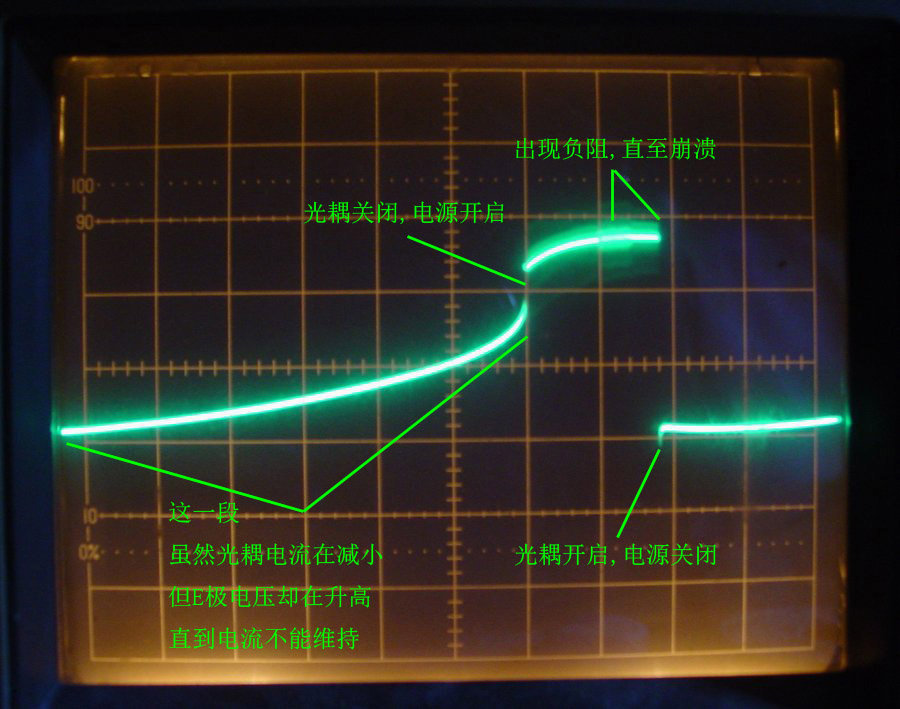

请大家分析电路

光耦的电流可以计算出来:
(10.7 - 7.97 )/ 100 = 0.0273 A   即 27.3 mA
2.2K电阻分流 ...
3AG1 发表于 2011-11-28 10:57 https://www.yleee.com.cn/images/common/back.gif
    是空载数据吗?根据4.6欧电阻的压降0.08V,电流17.4mA。R5提供6.6mA电流,理应三极管EB击穿后有10.8mA左右电流流经R6。光耦应该再减去EB分流10.8mA=15.98mA才对吧?
发表于 2011-11-28 11:51 | 显示全部楼层
是空载数据吗?根据4.6欧电阻的压降0.08V,电流17.4mA。R5提供6.6mA电流,理应三极管EB击穿后有1 ...
7r093 发表于 2011-11-28 11:43 https://www.yleee.com.cn/images/common/back.gif
    是空载数据。
忘记了D1还分流了一部分电流,你的计算是对的。

发表于 2011-11-28 13:15 | 显示全部楼层
在LZ的图中标了点东西,也许能解释光耦电流大的原因。
从中也能看出雪崩过程。
电源
E
B
C

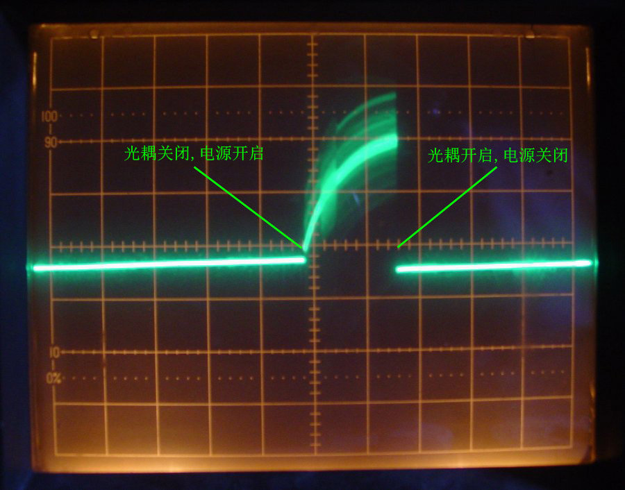

发表于 2011-11-28 13:26 | 显示全部楼层
还是不对。这个频率非常低,而初级频率在132k左右,如果光偶关闭,会出现开环现象。

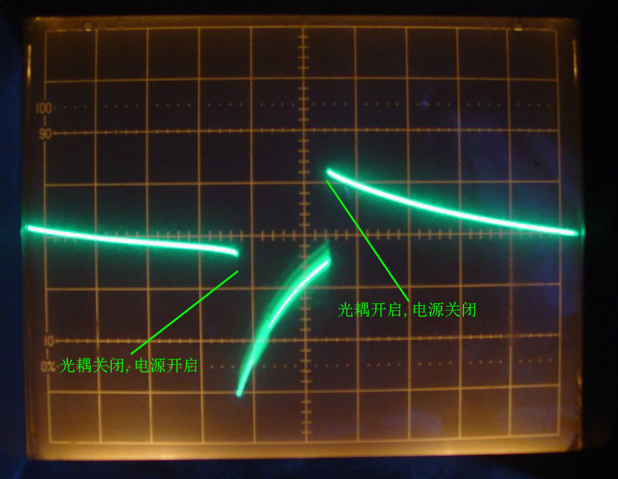

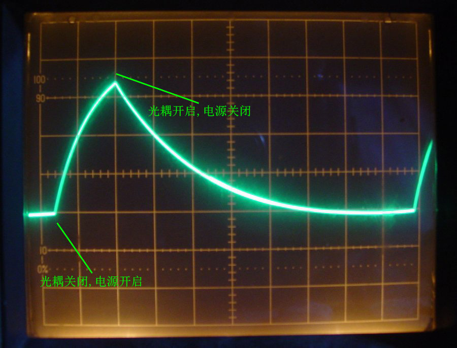

发表于 2011-11-28 13:29 | 显示全部楼层
仔细观察发现,LZ带载的图中依然有雪崩的情况。
建议LZ测试LED两串后的波形,相信波形会不一样,输出电流也会变大。
发表于 2011-11-28 13:35 | 显示全部楼层
benli 发表于 2011-11-28 13:26 https://www.yleee.com.cn/images/common/back.gif
电容电压又不会突变的,等电压高了,光耦把电源一关,电容电压又慢慢下去了。

 楼主| 发表于 2011-11-30 19:49 | 显示全部楼层
建议LZ测试LED两串后的波形,相信波形会不一样,输出电流也 ...
菜鸟不飞 发表于 2011-11-28 13:29 https://www.yleee.com.cn/images/common/back.gif
    是的,两串后的波形是不同,电流也不同。三串好像的166mA,而两串记得是200mA左右。
