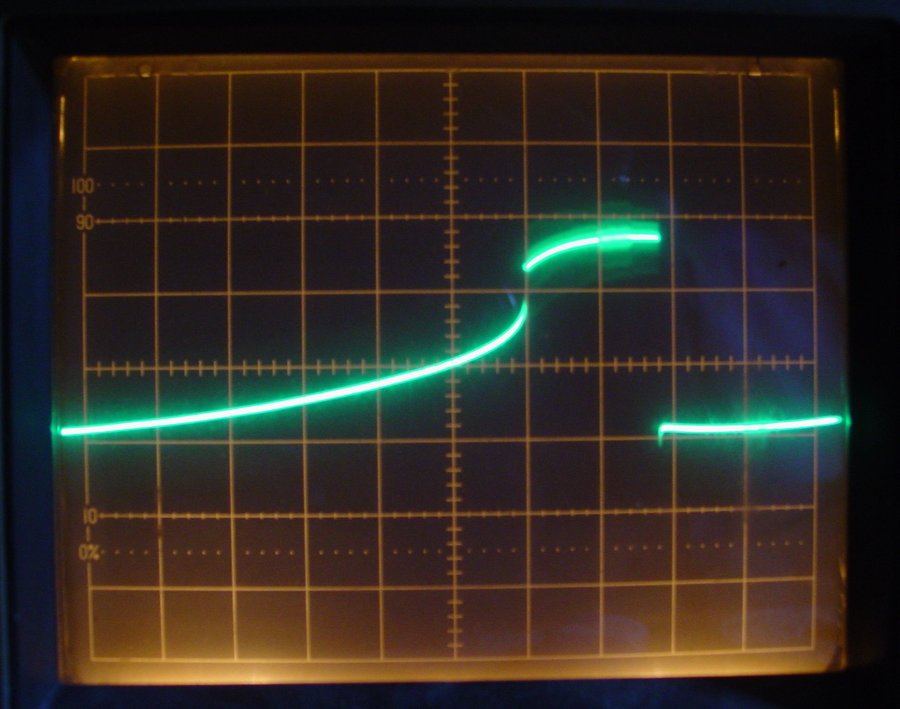

 楼主| 发表于 2011-11-27 14:52 | 显示全部楼层
刚才用示波器看了滤波电容、Q1的吧b、e、c、光耦等脚位的波形,的确有脉冲。等一下上图贵大家看。

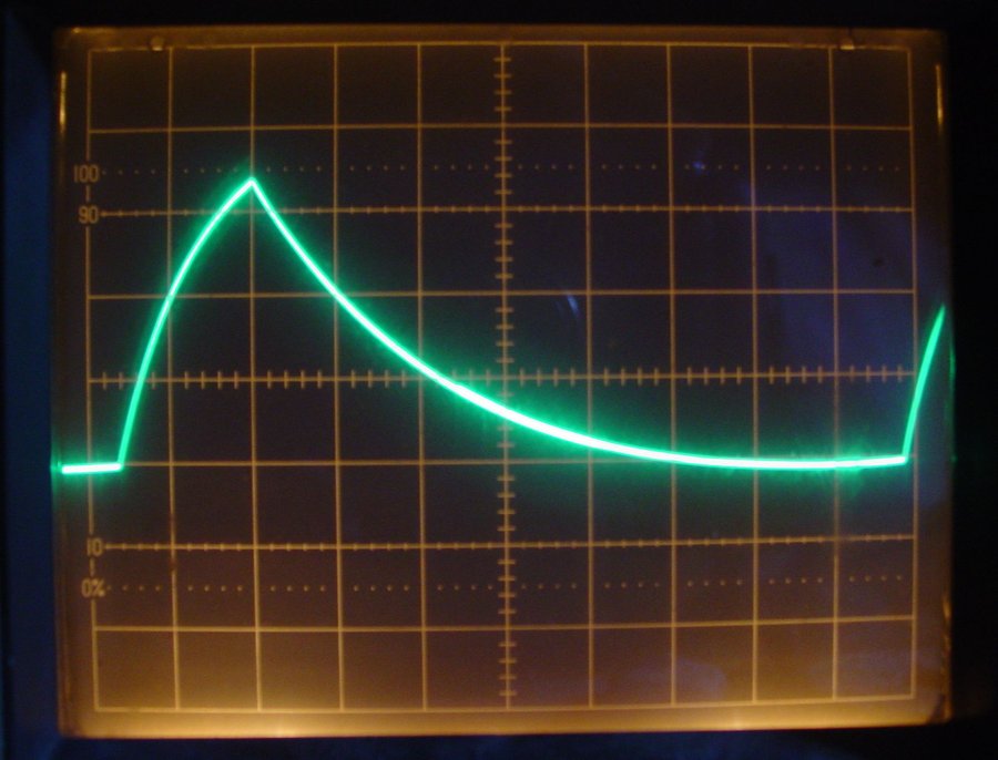

 楼主| 发表于 2011-11-27 22:18 | 显示全部楼层
上图,空载波形。带载,3个4并的LED串联。图片上面有说明。

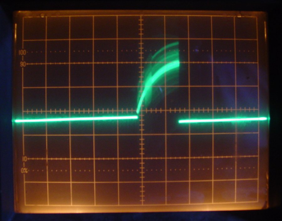

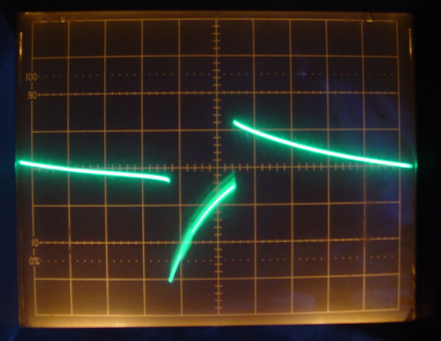

发表于 2011-11-27 22:45 | 显示全部楼层
操蛋的电路,神奇的雪崩。
为了证实雪崩效应,用下图做了个简单试验
发现随着输入电压的提高,达到击穿电压后,EB电压呈缓慢上升,EC电压却是下降的,如下图
还有一个现象,R1提供的电流足够的情况下,R2的值小了,LED反倒容易点亮。说明R2小了,容易引起雪崩。
还有这样的现象:去掉R2,加电,LED始终不亮;并一下电阻,亮了;再拿开电阻,依然亮。并上电阻后亮度并不高时,去掉电阻依然熄灭。
