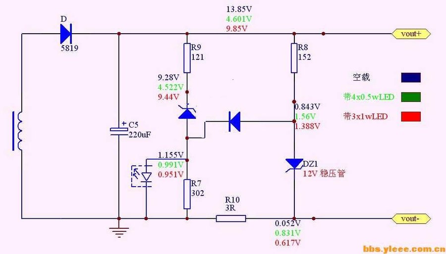

请大家分析电路

    想破了脑袋也想不明白的问题。

容易理解,表不是示波器,不能反映高频率下的情况。
波动大的时候,有时候光藕的电流也并不大,这时电源还是有输出的,但万用表没法捕捉。
发表于 2011-11-27 13:01 | 显示全部楼层
这电路不能作稳压或恒流电路,只能算是有限压限流功能。
按楼上实测的数据看,开路电压在13V多点,接3串LED时约200多mA,如一或二个LED击穿电流仍小于300mA。应该算达到电路目的了。反正LED对小电流变化没那么敏感。

发表于 2011-11-27 13:06 | 显示全部楼层
基本可行
发表于 2011-11-27 13:08 | 显示全部楼层
只是我认为只有击穿电流比较大的时候LED才会有电流。
发表于 2011-11-27 13:12 | 显示全部楼层
38mA的击穿电流不小了。

如果有万用表无法测得高频电压,测量显示的应当比实际值小。按照楼主测量的空载数据,您推算下光偶发光管应当有多大的电流?

这个真没发推算即时值,只能是平均指,就是你们推算的值。
按照LED1:1传输的话,不到10mA就差不多没输出了,毕竟启动电阻过10mA的功率就很大了。
发表于 2011-11-27 13:33 | 显示全部楼层
实际的应用都符合测量的平均值。初级芯片tny264控制是通过光偶三极管下拉,电流几微安。

    那模拟这个电路为何行不通呢?光偶无法导通
benli 发表于 2011-11-26 15:11 https://www.yleee.com.cn/images/common/back.gif
    今天上午用各型号三极管做了实验,C1815、C3332之类的进口三极管都不能使光耦导通。
找了一个以前的拆机3DG201B,O(∩_∩)O哈哈~   电路稳压性能相当不错!光耦导通/截止很迅速。
二极管开始用的是12V的稳压管,后用来换成1N4148,没有区别:
