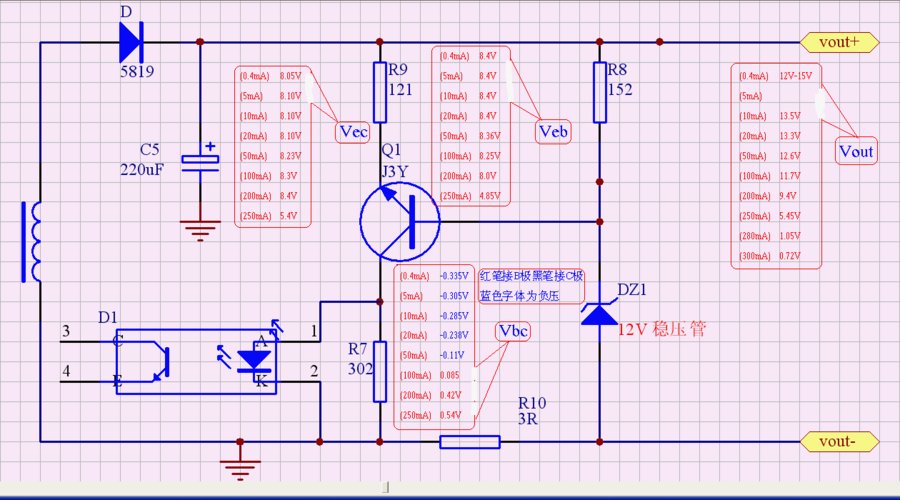

请大家分析电路

这个电路真神奇!次级电压不用稳压?
这个恒流就好像一个运放的原理!哈哈
发表于 2011-11-26 22:30 | 显示全部楼层
回复 141# 慎华
    这是用来驱动LED的恒流源。
和运放的原理差的太远了。

谢各位的分析。应benli要求量了一下各个输出电流的Veb、Vec、Vbc的电压变化。还简单画了曲线图,可能画得粗糙点不绝对对应数值,将就着看吧。的确Veb反偏击穿有点像稳压管,可以看到击穿电压8.4V。Vec电压好像变化不大。大家重点还是看看Vbc的电压变化,(红笔接B极)随着电流的增大由负值转向正值。当电流到250mA输出端电压开始下降的快了,300mA只有0.72V了。加上3Ω电阻两端电压0.92V,Vout的对地电压只有1.64V了。
疑问:在Vbc反偏时候,Iec有电流流过?是Veb击穿引起的?还没用示波器看过在Vbc负压时的波形。
图中DZ1忘记转过来了。原图应该稳压管正极接Q1的B极,负极接输出端

说实话,其实用通常的电路成本并不比这个大,想不通这个设计的目的。
菜鸟不飞 发表于 2011-11-26 20:16 https://www.yleee.com.cn/images/common/back.gif
    是比较蛋疼的设计。开始我还以为是不合格的产品,所以才有是不是厂家装配错误疑问。还有那个带外壳的成品输出端标注的正负极实际跟线路板上的标注是相反的。

那个三极管很容易选,常见的C1815的eb 结击穿电压大都在8V 左右,与120欧和下面的二极管压降叠加 ...
3AG1 发表于 2011-11-26 14:51 https://www.yleee.com.cn/images/common/back.gif
    不明白这时候Vbc是反偏的啊,难道Veb击穿后会引起Iec的变化?

    是我没说清楚,应当是把三极管下来进行测试,用电源通过电阻限流,测试下be或者bc的正向压降,看看是不是这个管子特殊。

     还有一个问题不明白,按照楼主提供的空载数据,光偶发光管应当有30多ma的电流,光偶三极管处于深度饱和,按说次级应当输出电压非常低才对。
     正常的电源空载光偶电流一般是几毫安。

    呵呵,是没看明白。不过这个三极管应该没什么特殊吧,查型号J3Y只是普通的S8050。有人说是是江苏长电科技  S8050。
