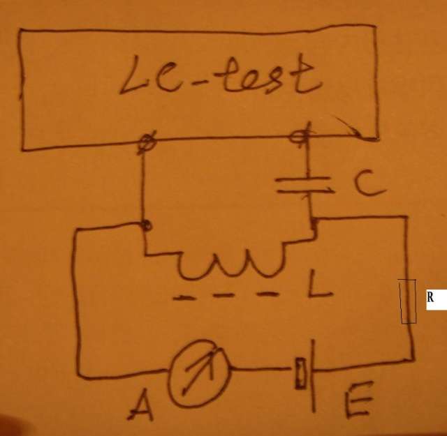

一个电路里用的电感是自己绕的,电感量大小用LC表测过没问题,但电路效果不理想,怀疑是不是自绕的电感出现磁饱和了,我手里只有万用表,不知要如何才能准确判断电感是否磁饱和了?请各位老师指点个办法

据说有个土办法
就是串一个电容。然后用电感档测电容电感串起来回路的电感量
然后加上直流电流给电感。并逐渐增大电流
当测试值变化一定程度,比如20%
此时电流值就是电感的饱和电流。
其实串电容就是为了隔直流

       一般,是在有直流大电流流过的情况下,才会因为直流磁化而导致磁饱和。
       据此,既然您有LC表测试电感,就不妨在LC表测试该电感时、临时“叠加”一个模拟直流磁化的电路单元(利用大电容器“隔直”即可);
       再改变“偏置”的直流电流值,看看测试的电感量的变化曲线......不就可以了嘛。
       不需要再画电路图了吧?
       成功了,请我喝五粮液,就可以了 ,不必 的。
 楼主| 发表于 2009-5-26 19:01 | 显示全部楼层
原帖由 yanjian 于 2009-5-26 18:56 发表 https://www.yleee.com.cn/images/common/back.gif
据说有个土办法
然后加上直流电流给电感。并逐渐增大电流
当测试值变化一定程度,比如20%
此时电流值就是电感的饱和电流。
其实串电容就是为 ...
谢谢指点,不过我没看明白,既然串了电容,那么怎么能通直流电流呢?可否请老师画个简单的电路图?

注意:
“串一个电容”的电容量,要足够大到其容抗、不至于太影响“电容电感串起来回路”的等效电感量。
发表于 2009-5-26 19:23 | 显示全部楼层
原帖由 fat 于 2009-5-26 19:01 发表 https://www.yleee.com.cn/images/common/back.gif
上图:
    供电电路,最好是恒流电源——以不会因为电源的内阻(补画一个等效内阻R)太小,而影响电感的测量
——可以先使电流为“0”时,测试出的电感量,和原来没有“C、I=E/R” 时的电感量,进行比较来分析;
——电容器没有合适的,可以采用电解电容器,漏电要尽可能小;可以两个组成无极性电容器......
——了解了测试原理,您自己举一反三罢!
——注意,是简单的“模拟”偏磁,不是真实的原回路......偏差是难免的。

 楼主| 发表于 2009-5-26 23:07 | 显示全部楼层

谢谢老冯,我大概明白了,那么请问可否这样测试:因为线圈是自己绕的,我可以拆开来,重新用双线绕(能绕下),然后一组进LC表测量,另外一组直接给加直流,这样可以吗?如果可以,似乎比串电容更方便些。

呵呵,先谢谢老同关注,我是想做个DC-DC电路,但电压上不去,所以怀疑电感不对,但电感量测过又没问题。
        我上面已经说过了:“了解了测试原理,您自己举一反三罢”
        您说的办法,好像亦可以;
        不过还是要注意:因为“双线绕......一组进LC表测量,另外一组直接给加直流”,两组线圈组成了一个强耦合的互感器,“另外一组直接给加直流”时,亦会把其“电流负载”反映到“一组进LC表测量”的“等效电感值”里的......
        实践出真知。
        实话实说,我自己还没有实践过——等待您的实践结果。
