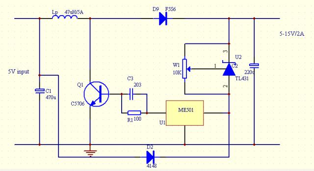

 楼主| 发表于 2009-5-30 01:31 | 显示全部楼层
是这么个玩意儿,自己拼凑的,请老同指点
发表于 2009-5-30 08:07 | 显示全部楼层
我感觉不是电感的问题,而是电路设计出了问题。
TL431是需要合适的工作电流,一般大于1mA,ME501的电压调整端输入阻抗应该很高,TL431怎么工作?接个1K 电阻试下。

发表于 2009-5-30 15:45 | 显示全部楼层
501用来做扩压不太合适,其电源端和取样端是在一起的,我试过用501做扩流,效果一般般
