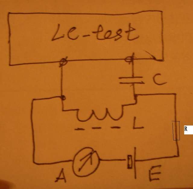

发表于 2009-6-5 16:37 | 显示全部楼层
原帖由 无锡风 于 2009-5-26 19:23 发表 https://www.yleee.com.cn/images/common/back.gif
上图:
......有LC表测试电感,就不妨在LC表测试该电感时、临时“叠加”一个模拟直流磁化的电路单元(利用大电容器“隔直”即可);再改变“偏置”的直流电流值,看看测试的电感量的变化曲线.........
       今天得空,使用上面的原理图,进行了实际的测试——基本上验证了上图的可行性。
        将另帖汇报。
