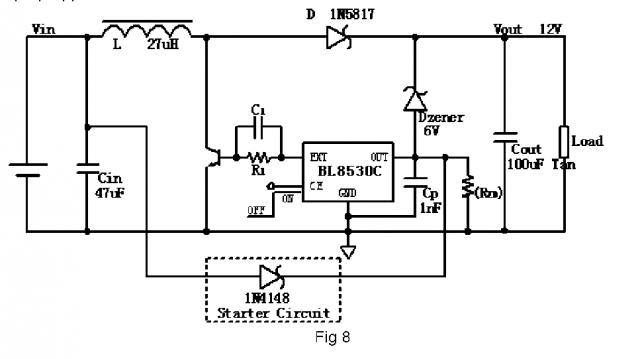

使用431是为了调节电压,之前我没加扩流用固定稳压管试验通过了。您这个电路,似乎电感不用两个也不需要抽头,只要一个电感就行,我这两天找时间试验一下再报告结果,不过我手里只有ME501。

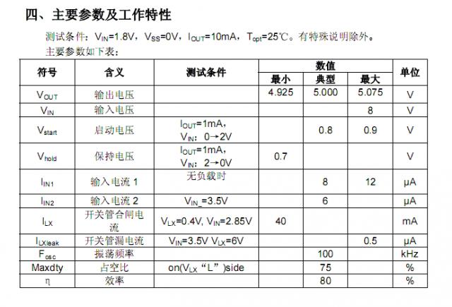

看了一下ME501的资料,扩流三极管应该用PNP型管。
另外,TL431应该可以直接用电位器代替。

性能参数:

电路本身的工作电流比较小,是否可以发光二极管串接电阻作为启动电路?兼做电源指示。

 楼主| 发表于 2009-6-1 10:53 | 显示全部楼层
扩流电路我参考的是BL8530的用法
启动电路我试了,用4148没问题,估计用LED也是可以的,只是启动的电压可能不同。
431拿电位器直接代替我一开始就试过,当时实验的结果是可将输出电压调高,但限于5V-8.6V左右,再调时电压一下从8.6V跳到15V左右,而且固定不再变化。当时我以为是电位器改变了ME501的取样端的工作电流了。后来参考其它资料改用稳压管试验,发现了同样的问题,取样端反串4.7V稳压管可以得到8.6V左右的电压,但改用5.6V的稳压管,输出端电压会跳到15V多,我手里没有中间档的稳压管,没办法找出这个跳变产生于多少伏。不过从这现象看,可能是由于ME501的设计,正常的最大输出可线性调到8.6V左右,再大就会进入某种非受控状态(15V左右)。
