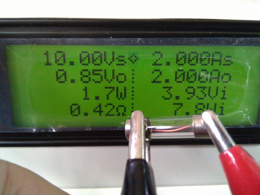

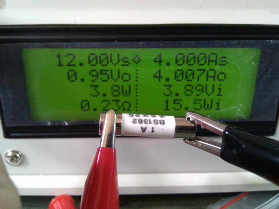

真的是无话可说了。。。
陶瓷的1A   玻璃管的500MA
都可以当灯泡使了

不仔细看帖啊,楼主都说了“陶瓷的1A   玻璃管的500MA”,结果陶瓷的上到4A,玻璃管的上到2A,都没有烧掉
