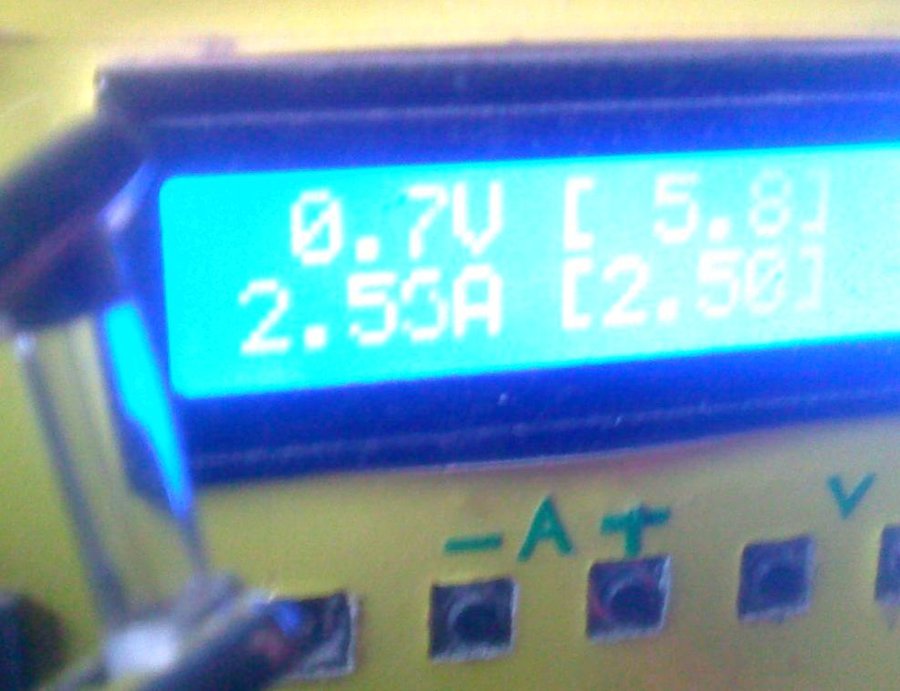

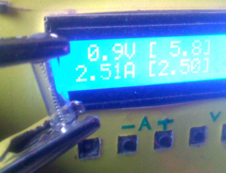

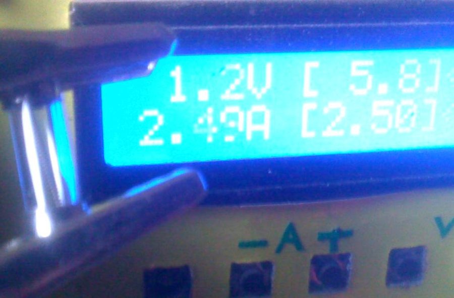

发表于 2011-12-4 15:29 | 显示全部楼层
我也测试下,我的电源最大只能提供2.5安电流。
保险管有4种:
都烧不断,只有3.15的亮
