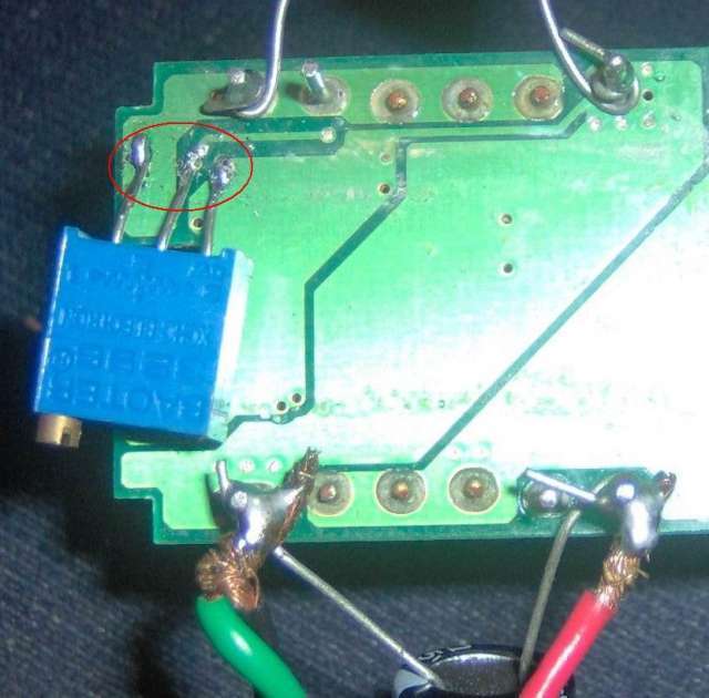

大功率(100瓦)DC-DC可调电源模块,申请加精

发表于 2009-6-9 00:49 | 显示全部楼层
LZ能否标明输入和输出?另外一个图看着不敢确定
发表于 2009-6-9 07:21 | 显示全部楼层
原帖由 steven888 于 2009-6-9 00:49 发表 https://www.yleee.com.cn/images/common/back.gif
电路图前面有呀
 楼主| 发表于 2009-6-9 08:57 | 显示全部楼层
接电位器的那两个脚是输出的,接红线的脚是输入的。
 楼主| 发表于 2009-6-9 09:04 | 显示全部楼层
原帖由 yibin0092 于 2009-6-8 20:44 发表 https://www.yleee.com.cn/images/common/back.gif
早就4块的买了十个,外接电位器控制还好,用外接电路控制不稳定,怎么加电容都不行
有没有试过原调节电压的电阻不动,把7脚到16脚断开,从外部引入可调基准电压的方式?
原帖由 yibin0092 于 2009-6-8 20:47 发表 https://www.yleee.com.cn/images/common/back.gif
在M8电源上代替KiC125不能工作,自激!!!!!!!!不过扩流很容易,而且效率比KIC125高
外加的电容距离12008的管脚近吗?
发表于 2009-6-9 09:46 | 显示全部楼层
原帖由 gmliwei 于 2009-6-9 08:57 发表 https://www.yleee.com.cn/images/common/back.gif
哈哈,看来1/2的机会都没蒙中,真的接反了。
