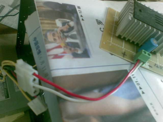

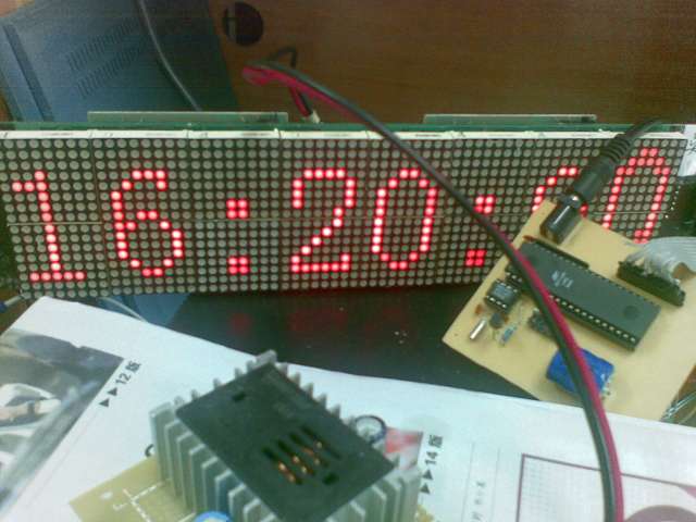

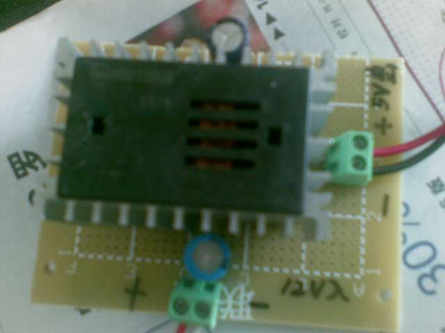

请问LZ,这个可以用来把输入12V转到5V的吧?想用在车上转+5V LED时钟的电源。
原帖由 gmliwei 于 2009-6-8 14:51 发表 https://www.yleee.com.cn/images/common/back.gif
可以的,模块的边上(16114的1脚附近)有3个小电阻,你把最边上一个短接第2个换成4.7k的电阻即可。
已经按李老师的接法改成功,把电脑的+12V转成+5V,驱动1664LED,谢谢。
上图:
HRD12008转换+5V:
12V输入:
输出+5V供LED屏,控制板现在是独立供电,组装时也用HRD12008的输出
