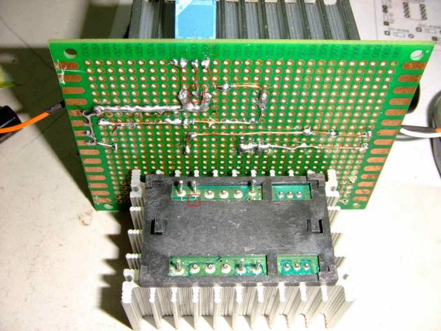

发表于 2009-6-23 09:54 | 显示全部楼层
测试了该模块
输入12V 1.5A(max)
空载4.2V
输出2.84V 3.84A(0.5欧10W电阻负载)
输出接1000uF电容
怎么会掉电压这么厉害?
发表于 2009-6-23 12:11 | 显示全部楼层
原帖由 steven888 于 2009-6-23 09:54 发表 https://www.yleee.com.cn/images/common/back.gif
测试了该模块
输入12V 1.5A(max)
空载4.2V
输出接1000uF电容
怎么会掉电压这么厉害?
输入电压偏低?LZ贴的图里,输入标的是17~40V。
发表于 2009-6-23 12:52 | 显示全部楼层
有可能,得找个好的笔记本电源才行,手上都是12V电源
发现一个很好改可调的办法,晚上回去再上图
发表于 2009-6-23 19:47 | 显示全部楼层
哦 ???什么好方法
发表于 2009-6-23 20:29 | 显示全部楼层
圈红色的地方用电阻的铜线引出一只脚出来即可,原来LZ的改造方式,不能放在洞洞板上。
