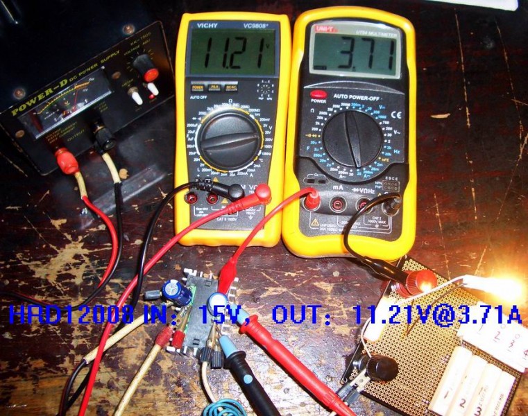

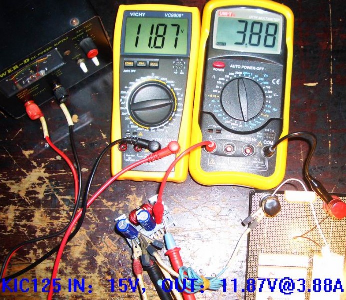

昨晚测试了一下两种模块:
KIC125:输入15V足功率,输出负载调至3.88A,输出端电压11.8V;
HRD12008:输入15V足功率,输出负载调至3.71A,输出端电压11.2V。
以上模块测试时都在输入、输出端加1000UF(化工高频LXZ级)电容,电路没调整,保持原设计输出12V,负载都一样:4个22欧电阻并联再并联一个12V20W的卤素灯。
拍了照片,很遗憾今天发现存储卡故障不能读出,上面的数字是凭记忆记的,但小数点后一位不会错。
可能错怪了HRD12008,因为是在15V输入电压下测的(手上大电流的电源只有15V的),提高输入电压应该会正常。
换言之,也许KIC125在低输入电压表现得更好,HRD12008适合在高输入电压场合。

发表于 2010-4-15 08:47 | 显示全部楼层
回复 121# QQ477791994
因先前拍照的文件意外蒸发,本着科学严谨的态度,昨晚再次搭了测试环境,重新测试再次拍照。上两张图。
说明一下:这是在15.1V的输入电压下的测试,仅供参考。
