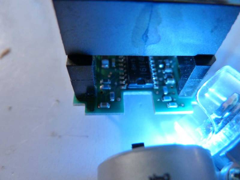

发表于 2011-7-26 13:16 | 显示全部楼层
确认一下, 看图
右下边的电阻短接, 其上的电阻换成4.7k的电阻, 是这样吗?
可以的,模块的边上(16114的1脚附近)有3个小电阻,你把最边上一个短接第2个换成4.7k的电阻即可。
