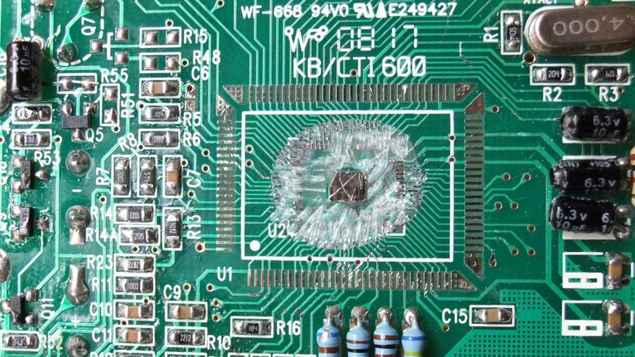

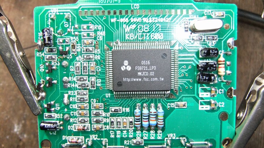

手头上的UT60A万用表坏了,不管在什么档位都显示0,很郁闷,
拆之,查看,没发现什么问题,判断是牛屎主芯片坏掉
好大一坨牛屎

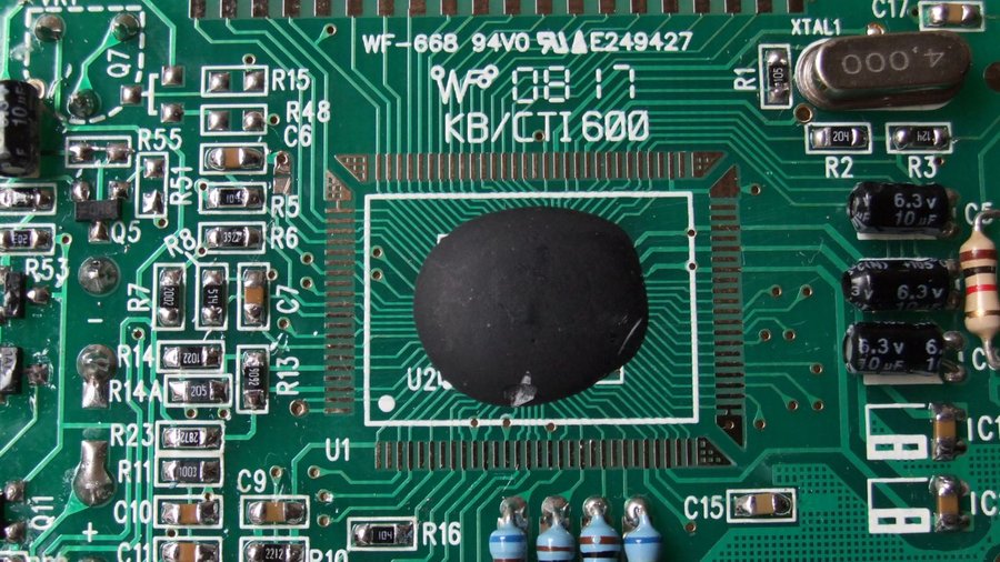

把牛屎挖掉,
这是第一次蛋疼网购回来的芯片,

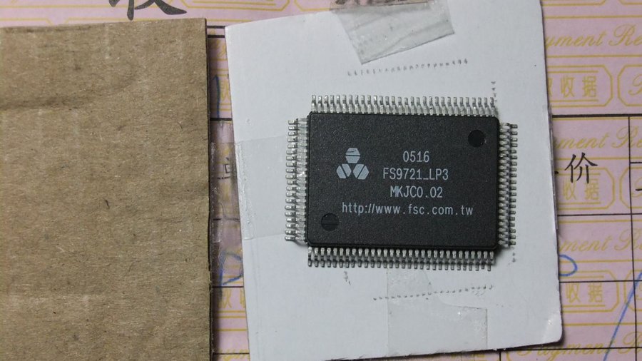

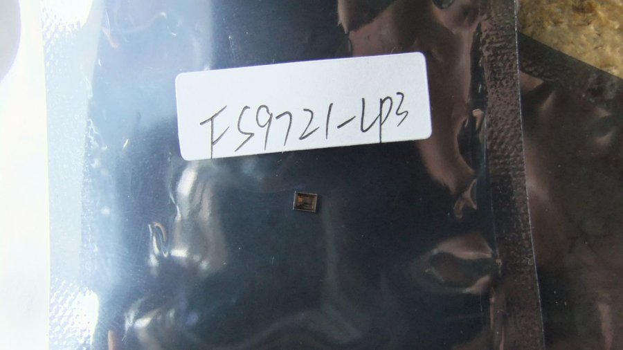

这个是第二次买回来的芯片

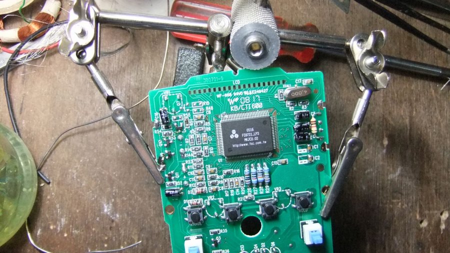

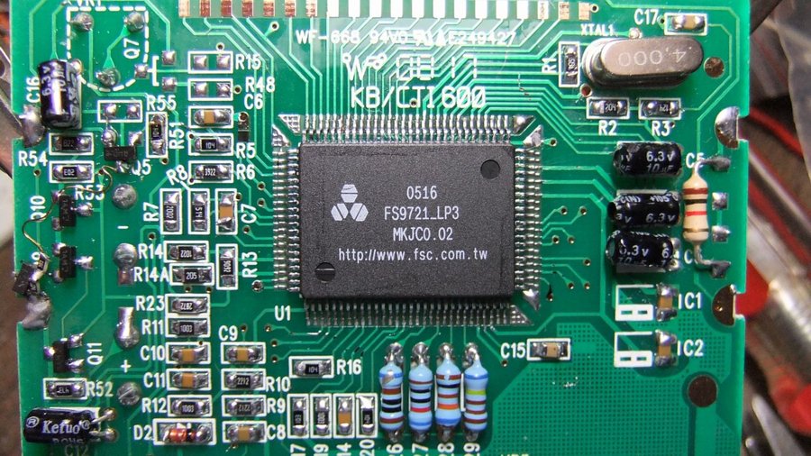

对焊盘,上夹具,为了对这100个焊盘花了俺二十多分钟,
看看,对得还可以吧,

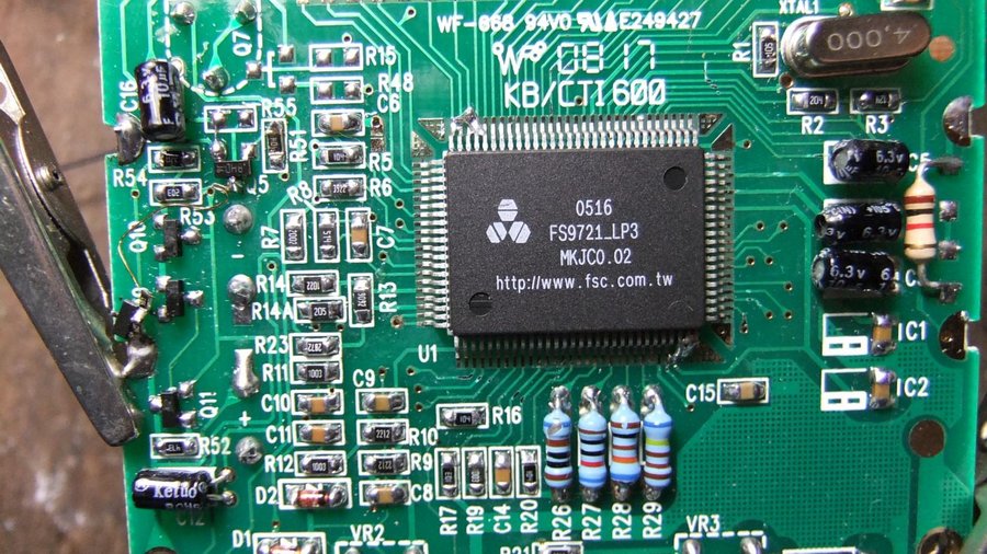

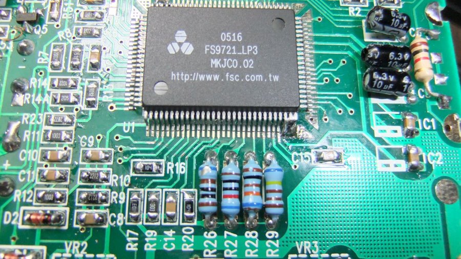

再看
靠近点再看看

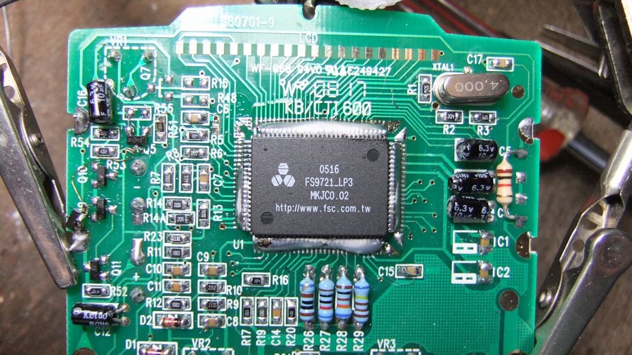

给芯片脚和焊盘上助焊剂,俺亲手酿制的{:3_474:}
堆锡
再把多余的锡去掉,
装好试试,还行,一切顺利,到此维修结束

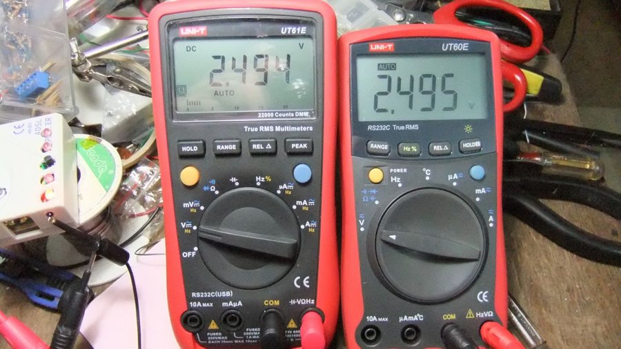

看到这不知道兄弟们发现问题没有
“前后不是同一个表?”
你要是这样想就错了,这个的确是UT60A,
由于某些原因俺要把它装到UT60E的壳子内,
这个原因嘛俺就不多说了,大家慢慢体会{:3_483:}
