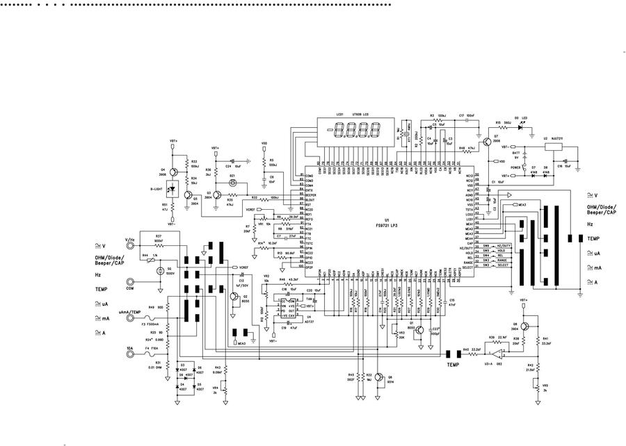

看完帖子后,感觉楼主对UT60表很有研究,所以想请教一个UT60E的故障维修。现象是:只要测量交流的东西就不正常(交流电压、电源频率等),直流量和电阻等都正常,请指点一下思路。交流量输入的路径是怎样走的?本人很初级。(网上找了一份电路图)
