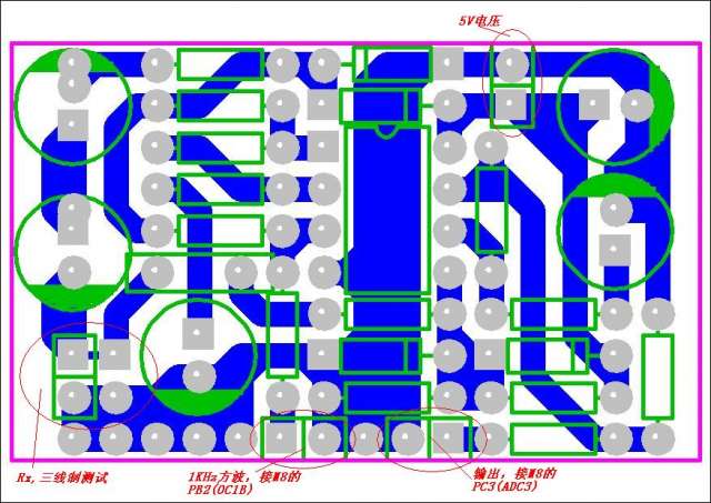

交流内阻测试仪
测量范围:0 - 500m欧(10mA 1KHz)
PCB使用M8电子负载附加部分电路。过后和M8电子负载整合。

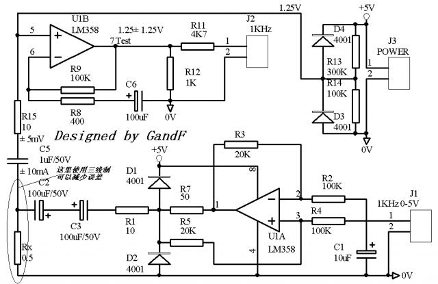

原理:
由M8产生1KHz方波,由放大器产生10mA 1KHz交变恒流输出源,经过测试电阻后,产生交变电压信号经过250倍放大,再由M8的快速同步相移ADC检出值。
电路非常简单:
C2、C3两个电容可以用一个47uF/50V的无极性电容代替。耐压为50V是为了测高电压电池内阻。
显示:
三线制测试头
PCB
PCB文件

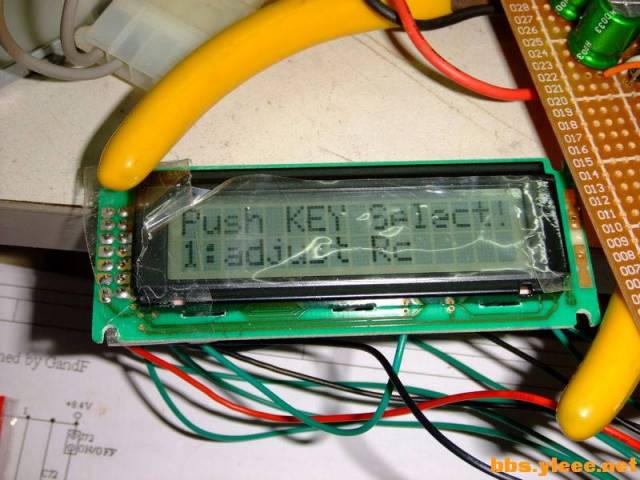

操作说明
一、2*3按键定义
S10(UP)                S20(步进)                S30(Program/Select)
S11(DOWN)          S21(V/I 选择)           S31(YES/OK确认)
二、校正步骤
1、按S30(Program/Select)键启动系统进入校正程序;
按S10、S11选择校正菜单;
“1:adjust Rc”,交流电阻校正程序;
其它项以后再添加功能了;
“Exit”,退出。
2、在“1:adjust Rc”下,按S31(YES/OK确认)键 进入交流电阻校正程序;
3、显示“Rc=                 0mΩ”,
    3.1、短接测试端,输入0电阻,
    3.2、等待第二行数据基本稳定后,按按S31(YES/OK确认)键 进入下一步;
4、显示“Rc=          220.0mΩ”,
    3.1、按S10、S11、S20键设定将要使用的校正基准电阻的阻值;
    3.2、按按S31(YES/OK确认)键 确认输入值;
    3.3、测试端接入基准电阻,
    3.4、等待第二行数据基本稳定后,按按S31(YES/OK确认)键 进入下一步;
5、显示“Save Data?”,按S31(YES/OK确认)键 保存数据,按其它键取消保存数据;
6、退出交流电阻校正程序,进入校正功能菜单界面,显示“1:adjust Rc”,
按S10、S11选择校正菜单;
其它项以后再添加功能了;
“Exit”,退出。

说明
1、量程可以调节R7
R7:  50Ω      对应   0 -   500mΩ;
R7:  100Ω    对应   0 - 1000mΩ;
2、EEPROM数据说明
