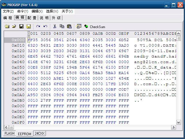

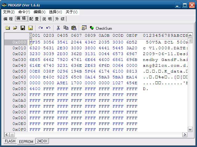

发表于 2009-7-18 12:28 | 显示全部楼层
是不是校正数据保存有问题?
校正后数值是校正值,但重新上电之后又恢复到校正前的数值。
 楼主| 发表于 2009-7-18 14:32 | 显示全部楼层
原帖由 steven888 于 2009-7-18 12:28 发表 https://www.yleee.com.cn/images/common/back.gif
是不是校正数据保存有问题?
读出EEPROM数据,看看Kr、ADC0是否变化

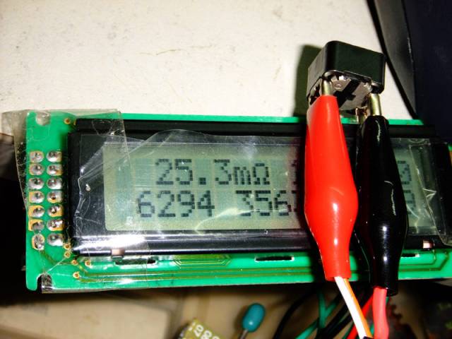

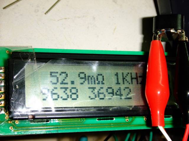

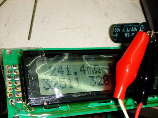

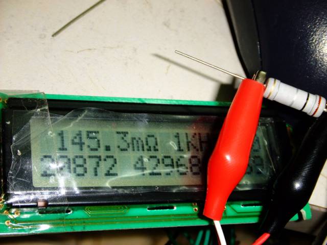

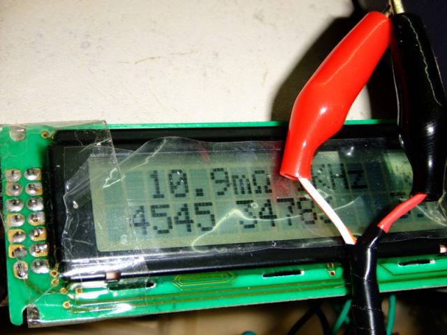

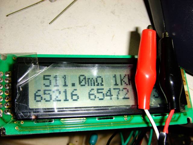

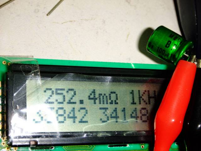

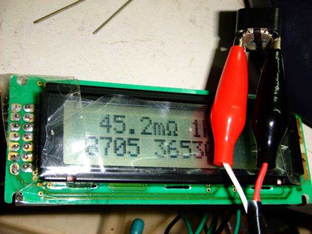

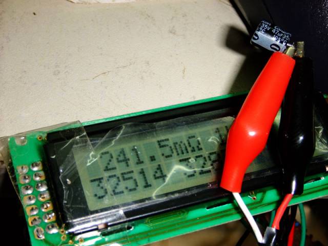

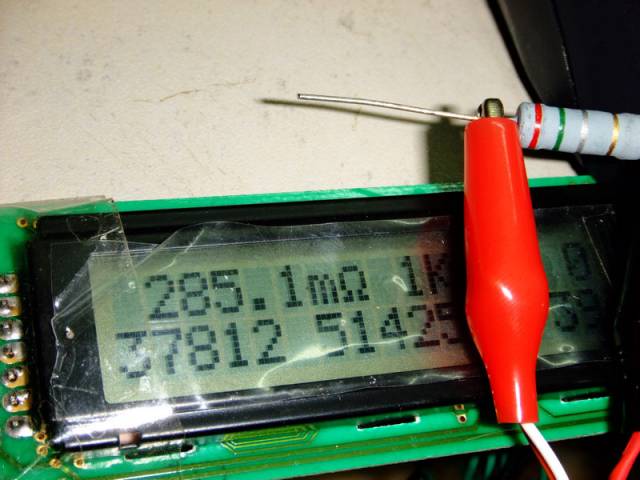

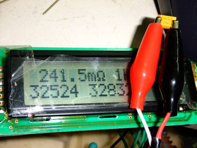

发表于 2009-7-19 10:44 | 显示全部楼层
昨晚测试一下,拍了一些结果,请Gandf兄分析一下
看了eeprom数据是有改变,但是还是重启后会变
最后两张图测试了一个无极的3.3u电容,卖家用电桥测过esr,不知道这个能不能这么用?
请教一下,你用的显示屏是1602的吗?程序是不是通用?谢谢!  详情 回复 发表于 2022-7-10 16:30
 楼主| 发表于 2009-7-19 11:40 | 显示全部楼层
EEPROM写进去了。看0x05E、0x05F位置。
测试端短路后可以按S21键调零。
该测试仪是用使用恒流方波源,不是正弦波,所以对大电感和小电容的内阻是无法测试的。下次做LC仪就准备用正弦波了。
电容、电感会造成相移。
 楼主| 发表于 2009-7-19 12:02 | 显示全部楼层
电容造成电压波动为,1(0mA * 0.5mS / C )/2。
47uF 相当于0.05V。
而测量端的电压范围是5mV,相当于500m欧。电容的电压已明显超出范围。第二行数据第一个是相位值的差,第二、三个就是相差180°相位值。从图上看出第三个相位值已接近0,出现了饱和。
[ 本帖最后由 GandF 于 2009-7-19 12:19 编辑 ]
