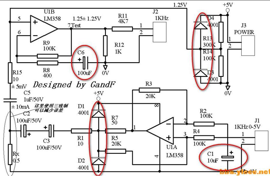

发表于 2014-9-14 08:56 | 显示全部楼层
不懂“由M8的快速同步相移ADC检出值”,楼主能不能给讲讲,期待中。。。

发表于 2014-10-23 09:05 | 显示全部楼层
本人初學者,求大神指導,如下圖紅圈位置:
問題1:D1~D4的作用是什麽,只是防電源逆向嗎,是否有其他作用,請指導!
問題2:C1\C6的作用是什麽?工作原理如何?其他容值是否可行?陶瓷電容是否可行??
以上,請指導,謝謝!

发表于 2015-1-2 08:59 | 显示全部楼层
哪位大师讲下交流部分原理
